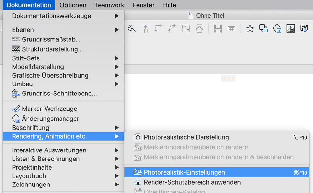

Wo finde ich diesen Befehl?Gehen Sie in Menü unter Dokumentation auf Rendering, Animation etc. > Photorealistik-Einstellungen.

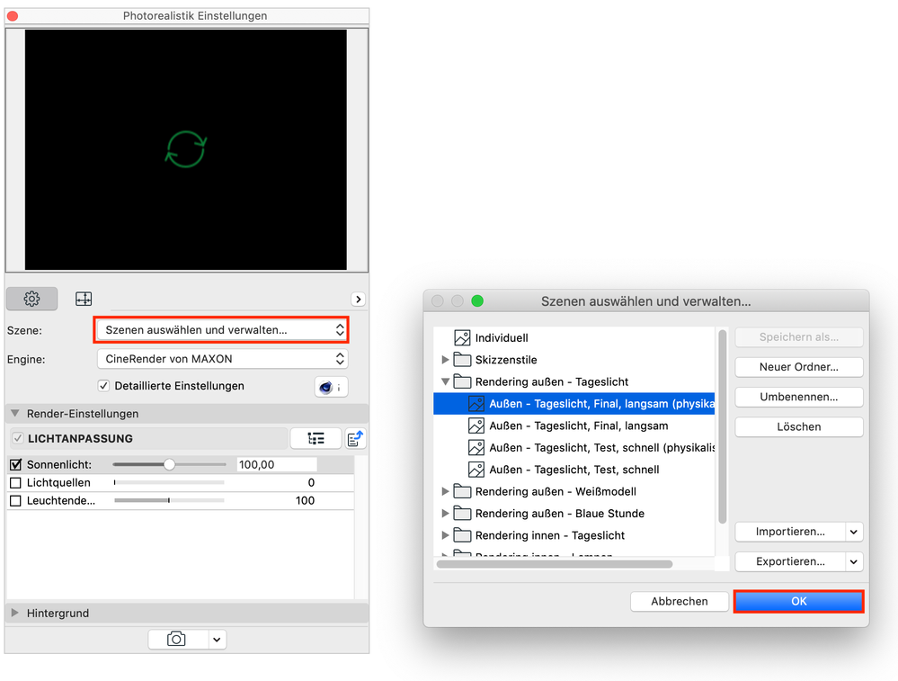

Wählen Sie dann hier unter Szene die Option Szenen auswählen und verwalten... Im folgenden Menü können Sie sich eine beliebige Renderszene oder einen Skizzenstil öffnen und die Einstellungen ändern.

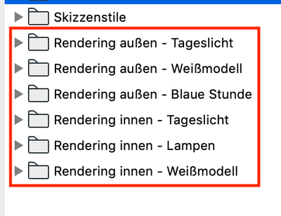

Die Skizzenrenderstile wurden neu kategorisiert und den gebräuchlichsten Stiftarten der Architektur und Kunst nach empfunden.
Entsprechend der Stiftart wurden die Skizzenlinien-Einstellungen überarbeitet.
Auch die Cinerender Szenen wurden neu eingestellt. Hier wurden nur die meistgebräulichen Szenen erhalten.

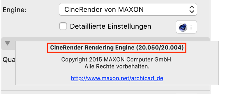

Ausserdem wurde die Cinerender Engine R20 von Maxon implementiert. Das bedeutet für das Rendern zwei Vorteile: eine Geschwindkeitsverbesserung für das Rendern mit der Physischen Engine im progressiven Modus und eine bessere Bildqualität durch die angepassten Reflexionsmodelle der Oberflächenmaterialien.
