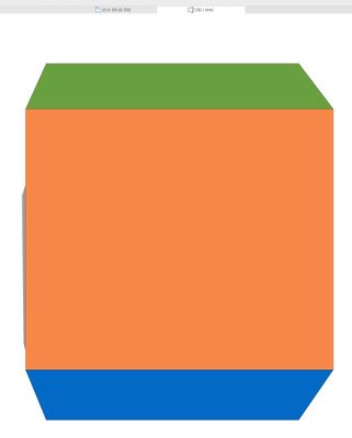

Beim modellieren kann es vorkommen, dass Sie die wahre Größe einer schrägen Fläche benötigen und sich diese in der Draufsicht anzeigen lassen möchten. Wie zeigen Ihnen an einem Beispiel wie einfach das geht.
Wechseln Sie zuerst in das 3D-Fenster. In unserem Beispiel soll die Ansicht senkrecht zur orange Fläche des Körpers ausgerichtet werden.

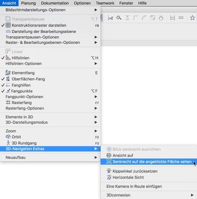

  • Gehen Sie jetzt auf Ansicht > 3D-Navigation Extras > Senkrecht auf die angeklickte Fläche sehen.
  • Klicken Sie nun auf die Fläche, auf die Sie senkrecht schauen wollen (in unserem Fall die orange Fläche).
Die Ansicht wurde jetzt auf die gewählte Fläche ausgerichtet.
Die Screenshots wurden in Archicad Version 22 erstellt
