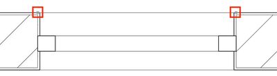

Beim Erstellen der Bemaßung gibt Archicad Ihnen zu erkennen, ob Sie gerade eine assoziative oder eine unabhängige Bemaßung erstellen. Die Referenzpunkte der unabhängigen Bemaßungen werden als rechteckige Punkte dargestellt...
...während die Referenzpunkte einer assoziativen Bemaßung die Form von runden Punkten haben.

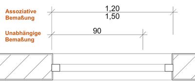

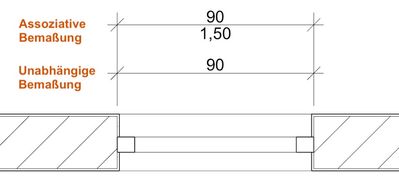

An diesem Beispiel erkennt man, wie sich die assoziative Bemaßung an das veränderte Fensterelement angepasst hat während sich die unabhängige Bemaßung nicht verändert hat.
