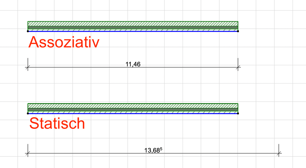

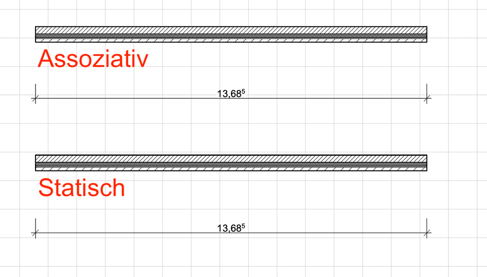

In unserem Beispiel haben wir zwei Wände mit jeweils einer assoziativen und statischen Bemaßung erstellt.
Verändern wir beide Wände in der Länge, verändert sich nur die assoziative Bemaßung mit, da diese mit dem Bauteil verknüpft ist.
Um zu vermeiden, dass statische Maßketten platziert werden, erstellen wir eine grafische Überschreibung, die uns unmittelbar statische Maßketten rot einfärbt:

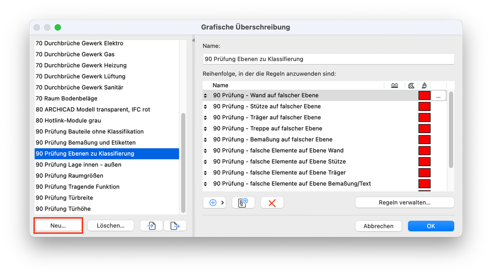

  • Rufen Sie die Grafischen Überschreibungen auf. Klicken Sie dazu in der Schnell-Option-Leiste auf das Symbol der Grafischen Überschreibung

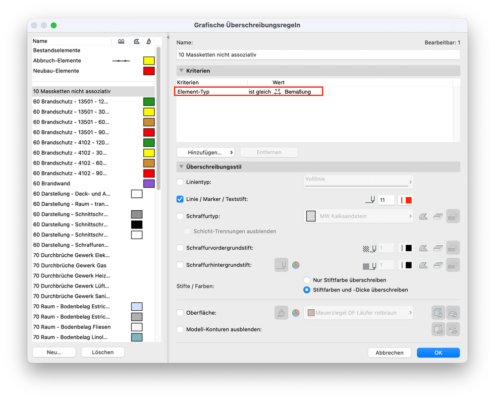

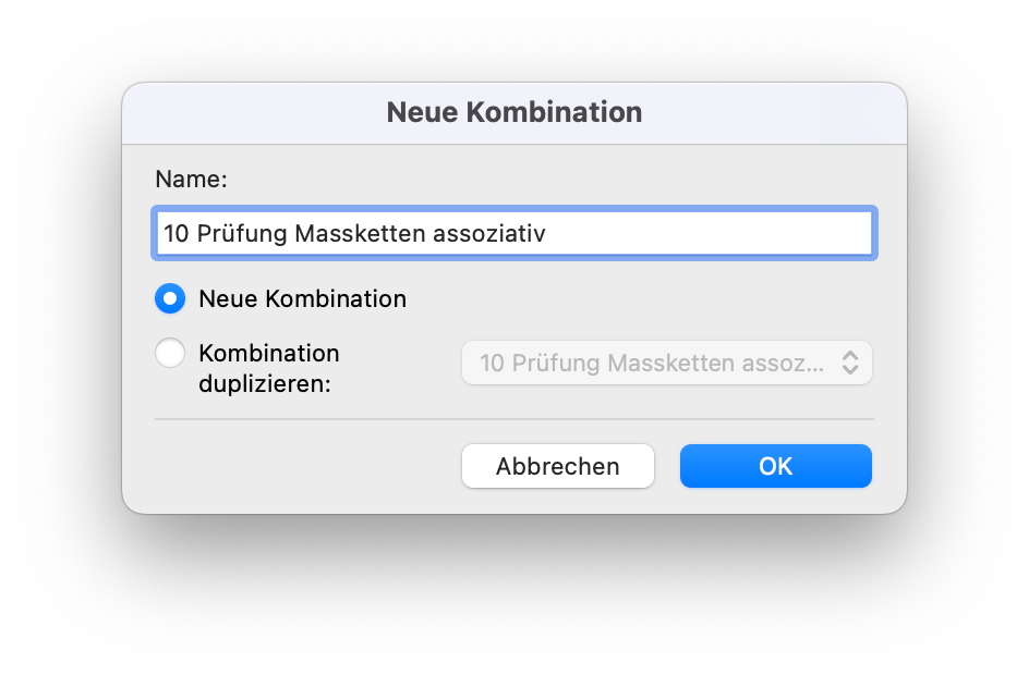

  • Klicken Sie auf Neu und vergeben Sie einen Namen
  • Klicken Sie auf Neue Regel hinzufügen und vergeben Sie einen Namen
  • Bestätigen Sie mit OK und klicken im Anschluss auf die drei Punkte neben der Regel in der Liste
  • Wählen Sie im Bereich Kriterien als Element-Typ: Bemaßung aus

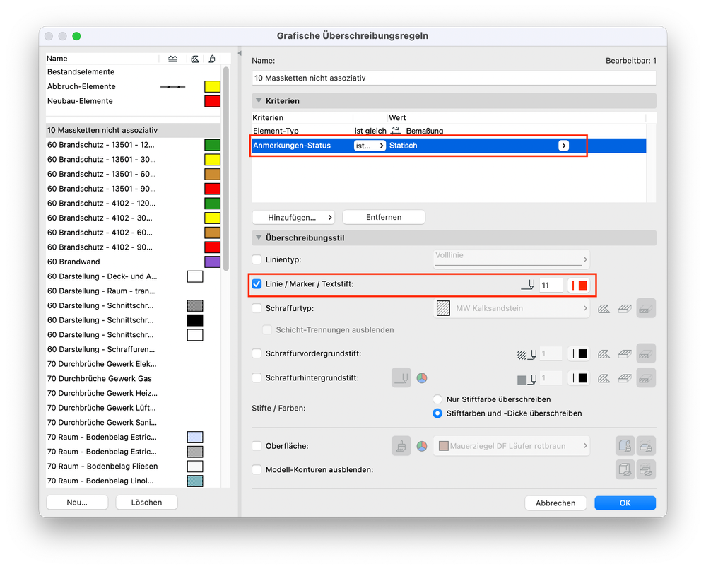

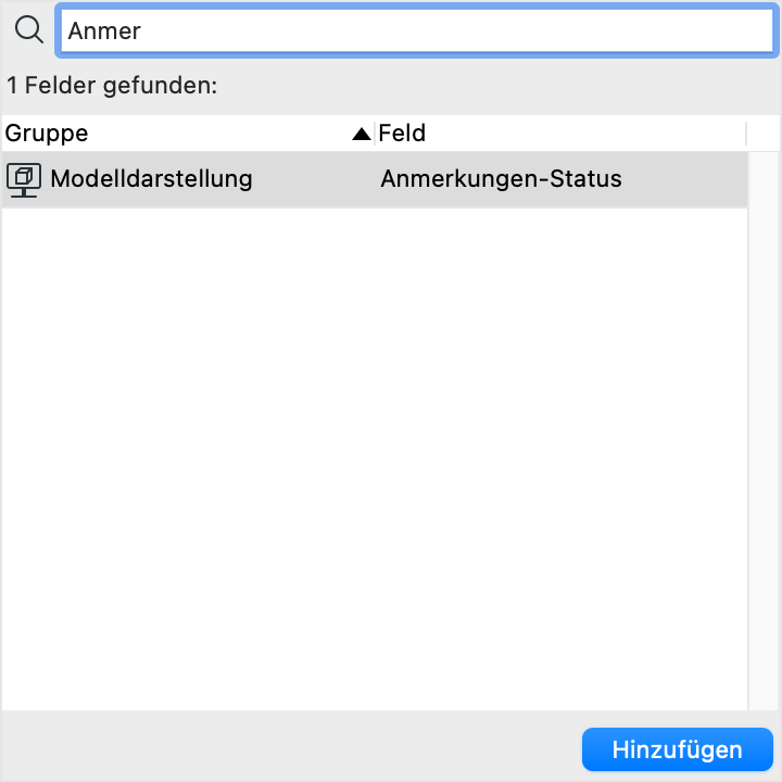

  • Klicken Sie Hinzufügen, suchen Sie den Parameter Anmerkungen-Status und stellen Sie den Wert auf Statisch
  • Unter Überschreibungstil setzten Sie den Haken bei Linie / Marker / Textstil und wählen Sie einen roten Stift aus

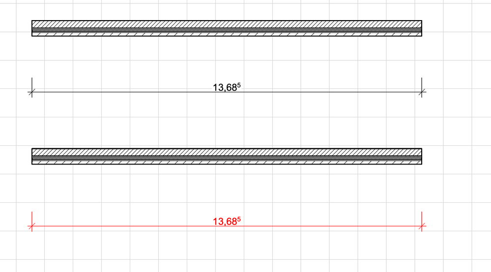

  • Jetzt werden die statischen Bemaßungen rot eingefärbt
Hinweis:
In der Standard - Vorlagedatei finden Sie dazu bereits einen voreingestellte Grafische Überschreibung: 90 Prüfung Bemaßung und Etiketten
Die gleichen Kriterien Einstellungen können Sie auch für die Funktion Suchen & Aktivieren verwenden und somit die Bemaßungen im Grundriss suchen.
