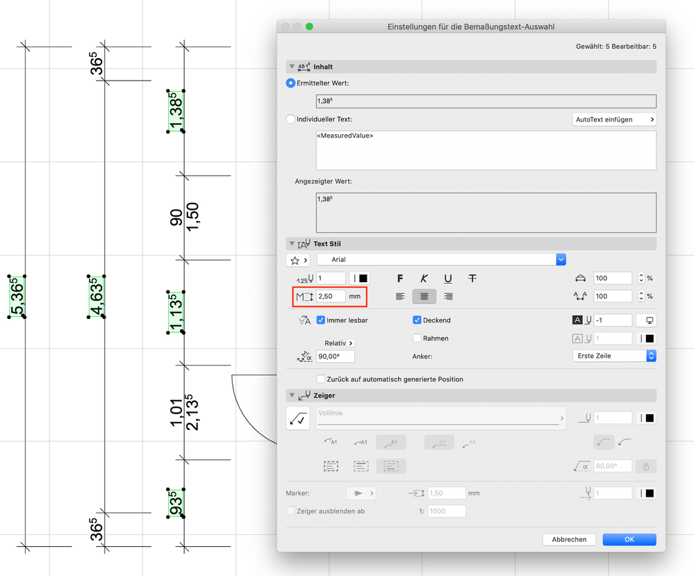

Bemaßungen werden über die allgemeinen Bemaßungseinstellungen in den Projektpräferenzen und über die Einstellungen im Bemaßungswerkzeug definiert.
Sie können jedoch auch unabhängig von diesen übergreifenden Einstellungen die Bemaßungen individuell anpassen.
Um z.B. für bestimmte Maßtexte die Schriftgröße zu ändern, können Sie die Maßtexte aktivieren, dann rufen Sie mit einem Doppelklick auf das Textwerkzeug die Einstellungen für den Bemaßungstext auf und stellen die gewünschte Textgröße ein.
So können Sie individuell die Textgrößen von Maßtexten schnell und einfach anpassen.
Auf die gleiche Weise lassen sich auch die Maßzahlen inhaltlich innerhalb einer Maßkette individuell verändern.
Die Screenshots wurden in Archicad Version 24 erstellt
