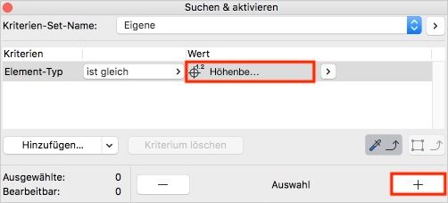

  • Um dies zu erreichen, aktivieren Sie alle Höhenpunkte über Bearbeiten > Suchen & aktivieren.
  • Dort wählen Sie für den Element-Typ  in der Spalte Wert die Höhenbemaßung.
  • Durch das Klicken auf den Plus Button werden die entsprechenden Höhenpunkte aktiviert.

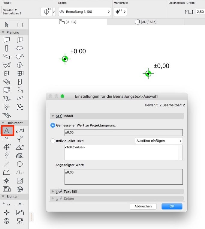

  • Anschließend können Sie mit einem Doppelklick auf das Textwerkzeug in der Werkzeugleiste die Einstellungen der aktivierten Höhenbemaßungstexte auf einmal editieren.
Somit muss nicht jeder einzelne Höhenpunkt separat angepasst werden, falls z.B. ein neuer Referenzhöhenwert für die Höhenangaben verwendet werden muss.
