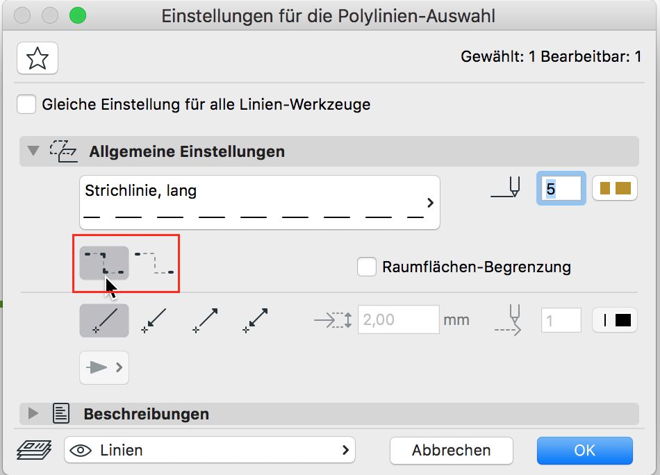

Darstellung gestrichelter Polylinien
Ab Archicad 21 können Sie Polylinien so einstellen, dass die Eckpunkte immer geschlossen dargestellt werden.
Vor Archicad 21 wurden Polylinien immer wie hier abgebildet dargestellt: Das Strichmuster der Polylinie wurde ungeachtet der Einzelsegmente kontinuierlich fortgesetzt. Diese Einstellung kann zu offenen Eckpunkten führen.
Ab Archicad 21 können Sie im Einstellungsdialog der Polylinien wählen, wie die Ecken ausgebildet werden. Die Standard-Einstellung steht auf Durchgehend, was offene Ecken hervorbringen kann. Stellen Sie die Einstellung auf Nach Segment, um die geschlossenen Ecken zu erzwingen.
Hinweis: Diese Einstellung gilt natürlich nur für neu zu erstellende Polylinien. Achten Sie deshalb bei der Migration von älteren Dateien auf die Einstellung der Polylinien. Bei Bedarf können Sie alle Linien gleichzeitig aktivieren und über den Einstellungsdialog ändern.
