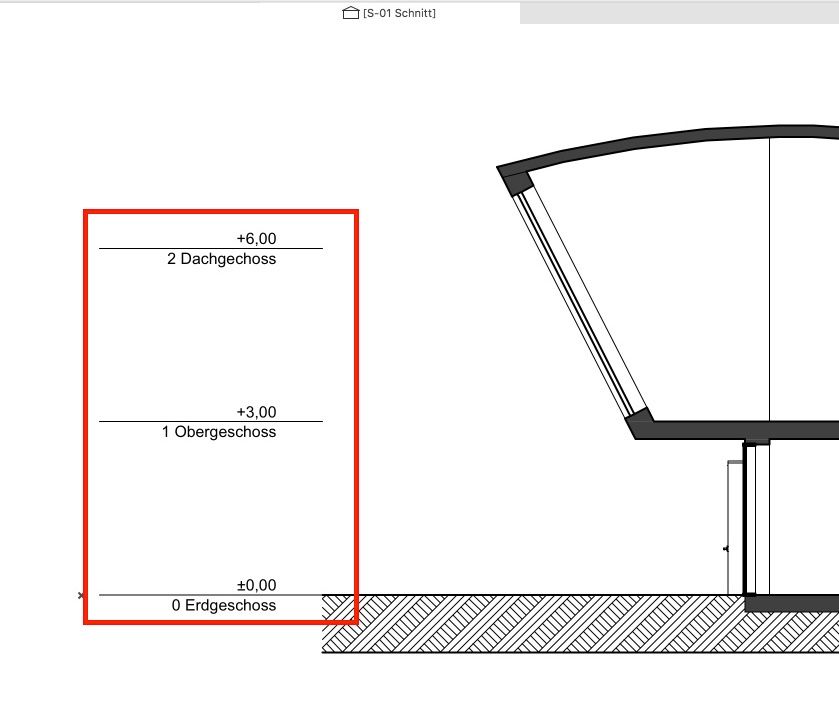

Um Geschoss-Marker in der Ansicht bzw. im Schnitt auszublenden bzw. anzuzeigen, gibt es zwei Möglichkeiten:

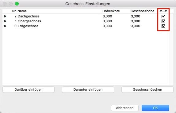

Deaktivieren/Aktivieren pauschal über die Geschoss-Einstellung
Eine schnelle Möglichkeit, die Geschoss-Marker im Schnitt oder der Ansicht zu deaktivieren bzw aktivieren ist über die Geschoss-Einstellungen.
    • Rufen Sie die Geschoss-Einstellungen auf.
        • Über die rechte Maustaste im Navigator auf das Geschoss-Symbol>Geschoss-Einstellungen
        • oder über das Menu unter Planung>Geschoss-Einstellung
    • Ist hier der Haken bei dem jeweiligen Geschoss gesetzt, werden die Geschoss-Marker für das Geschoss im Schnitt oder Ansicht angezeigt

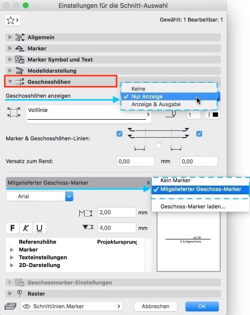

Einstellung individuell für den jeweilige(n) Schnitt/Ansicht
Wenn Sie den Geschoss-Marker nur für eine einzelne Ansichten bzw. Schnitte deaktivieren wollen, müssen Sie dass über die Ansicht/Schnitt-Einstellungen tun.
    • Rufen Sie die Schnitt/Ansicht-Einstellung auf.
        • Über die rechte Maustaste im Navigator auf den Schnitt bzw. die Ansicht>Geschoss-Einstellungen
        • oder Markieren Sie die Sicht im Navigator und rufen unterhalb des Navigator Baumes die Einstellungen auf.
    • Hier haben Sie unter Geschosshöhen an zwei Stellen die Möglichkeit, den Geschoss-Marker ein- und auszublenden.
        • Unter Geschosshöhen anzeigen können Sie definieren, ob der Geschoss-Marker angezeigt wird und/oder später auf dem Druck sichtbar sein soll.
        • Im Bereich Mitgelieferter Geschoss-Marker können Sie sowohl den mitgelieferten als auch einen eigenen Geschoss-Marker einstellen oder den Geschoss-Marker mit Kein Marker ganz deaktivieren.
Hinweis: Vergewissern Sie sich, dass auch die Geschoss-Marker in den Geschoss-Einstellungen mit einem Häkchen aktiviert sind.
