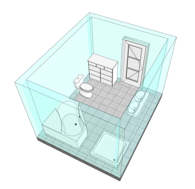

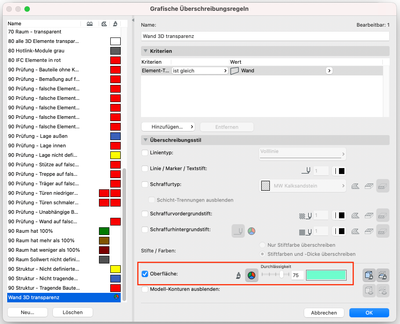

Seit Archicad 25 können Sie Elemente mit einer freien Farbe Überschreiben. Seit dem Archicad 25 Update 2 haben Sie hier die Möglichkeit die diese Farbe transparent darzustellen. Gehen Sie in die entsprechende Grafische Überschreibungsregel.
Hier können Sie im Bereich Oberfläche bei einer freien Farbe die Option Durchlässigkeit.
Den Wert der Durchlässigkeit können Sie mit dem Schieberegler oder den Wert direkt eintippen.
So können Sie beispielsweise Außenwände mit einer Transparenz versehen um die Inneneinrichtung eines Raumes darzustellen.

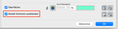

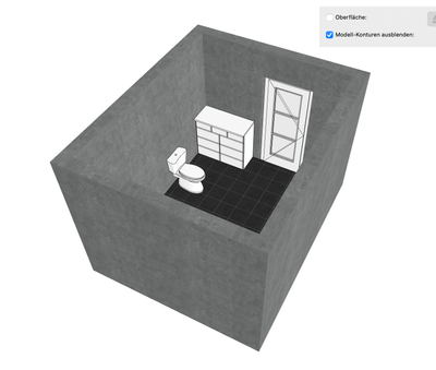

Sollten Sie die Kanten eines überschriebenen Objektes stören, so können Sie diese seit dem Archicad 25 Update 2  ausblenden. Gehen Sie dafür in die entsprechende Überschreibungsregel in den Bereich Oberfläche. Setzen Sie dort ein Häkchen bei Modell-Konturen ausblenden.
In unserem Beispiel werden dadurch die Kanten der Aussenwände ausgeblendet.
Diese Funktion ist nicht an eine Überschreibung mit einer freien Farbe gebunden und kann auch mit einer Oberflächenüberschreibung genutzt werden.

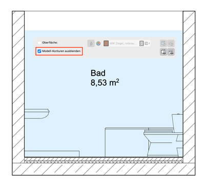

Seit Archicad 25 werden Räume auch im Schnitt angezeigt. Wenn Sie die Oberkante eines Raumstempels stört, kann diese ebenfalls mit der Funktion Modell-Konturen ausblenden in der Schnittdarstellung ausgeblendet werden.
