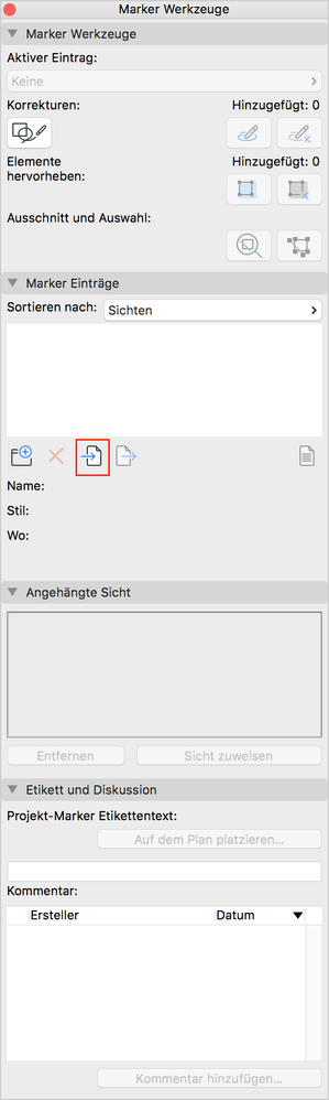

  • Für den Import der PDF Markups öffnen Sie das Marker Werkzeug über  Fenster > Paletten > Marker-Werkzeuge
  • Klicken Sie auf das Symbol für den Import > Projektmarker Einträge importieren

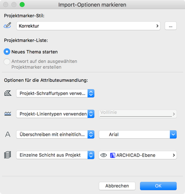

Unter Optionen lassen sich folgende Einstellungen treffen:
  • Projektmarker-Stile:
    • Definieren Sie hier die Überschreibungen der Markups. Klicken Sie auf die 3 Punkte, um die die Überschreibungen zu verändern.
    • Die Marker Stile lassen sich auch unter Optionen > Element Attribute > Projektmakrer-Stile aufrufen.
  • Projektmarker-Liste:
    • Sollten Sie bereits eine Konversation gestartet haben, können Sie die Einstellung Antwort auf den ausgewählten Projektmarker erstellen.
  • Optionen für die Attributeverwaltung:
    • Für die Schrafften, Linien, Text und Ebenen können Sie hier festlegen, ob das Attribut aus dem PDF erstellt werden soll oder einem bereits im Projekt enthalten Attribut zugewiesen werden soll.

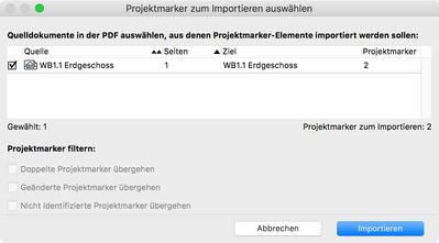

  • Wählen Sie die PDF Datei aus und klicken Sie auf öffnen
  • Im nächsten Schritt wählen Sie die gewünschten Projektmarker aus
  • Klicken Sie auf Importieren
