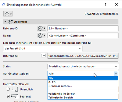

Hallo zusammen,
im Innenansichtswerkzeug scheint, zumindest für Innenansichts-Gruppen,  irgendwie der Wurm drin zu sein:
  • der Raumname wird meistens, zumindest zunächst, gar nicht erkannt.

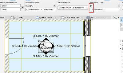

  • ... oder, für die einzelnen Sichten tauchen Namen vor irgendwelchen anderen Räumen auf (nicht immer von angrenzenden...)
    hier (nur) Navigator so, im Organisator nicht... der Name für den Ausschnitt wird allerdings offenbar vom Navigator genommen.
  • ... und was noch nervt:
    Hier wird (wie bei Raumnummern) die Zahl nach dem Punkt einfach automatisch immer eins hochgezählt. Das will ich aber nicht. die manuelle Nummer hab ich für "Gebäudenr."."Geschossnr."
    (...dann korrigiert man die Nr., bevor man die nächste IA platziert... will den Zauberstab benutzen und hat 1000 Leerzeichen im Namen 🙄)
  • ... und nochmals was:
    Aktiviert man eine IA... und nimmt Änderungen vor, so wird in die Benennungsfelder für die nächste IA irgendetwas eingetragen...:
    (... hab mir natürlich Favoriten gespeichert... aber trotzdem...)
  • Die 'Anzeige in welchem Geschos...' verstellt sich, meine ich, auch andauernd...
Hat jemand von euch eine Idee zur Abhilfe all dessen?
