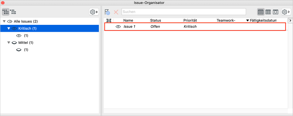

Neben dem Issue-Manager gehört der Issue-Organisator zum Issue-Management in Archicad.
Der Issue Organisator listet alle Issues aus dem Projekt auf.

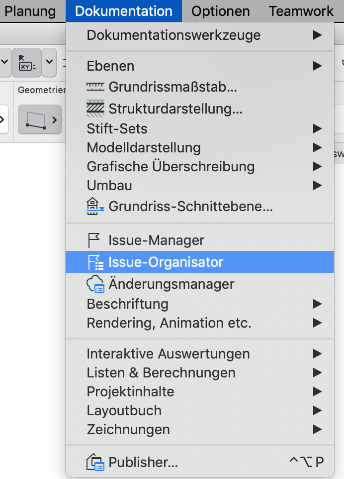

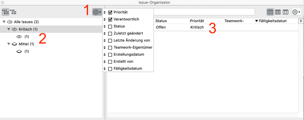

Issues filtern/sortieren
  1. Klicken Sie im linken Bereich auf die Einstellungen:
    • Wählen Sie die Filterkriterien aus
    • Verschieben Sie die Kriterien in die gewünschte Reihenfolge
  2. Wählen Sie in der Baumstruktur die entsprechenden Kriterien aus
    • Im rechten Bereich des Organisators wird die Auswahl der Issues angezeigt
  3. Zum Sortieren klicken Sie auf die Spaltenüberschrift
    • Wenn Sie auf das kleine Dreieck rechts neben dem Überschriftenfeld klicken, können Sie die Spalten ein-/ausblenden
Hinweis: Durch Klicken auf das Augen-Symbol neben den Issues, werden die dazugehörigen Bauteile markiert
