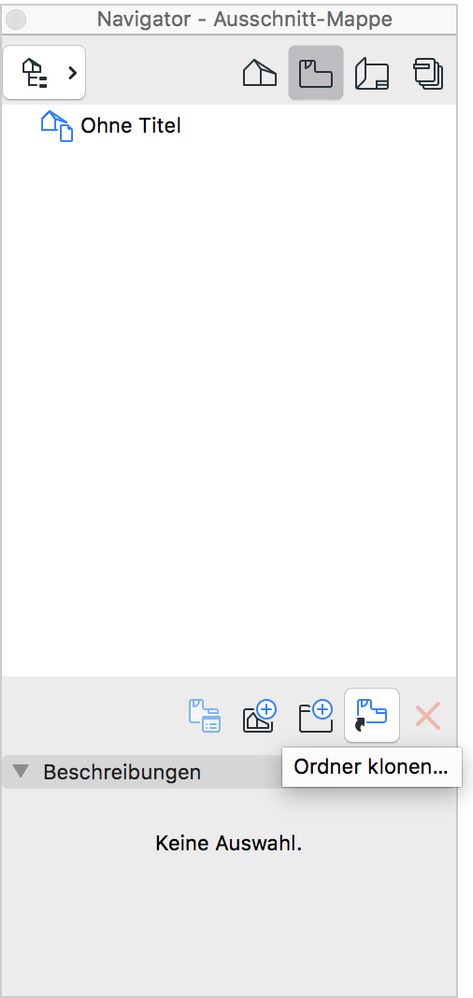

So erstellen Sie einen Klon Ordner:
  • Klicken Sie im Navigator auf das Symbol für die Ausschnitt-Mappe
  • Klicken Sie unterhalb auf das Symbol Ordner klonen...

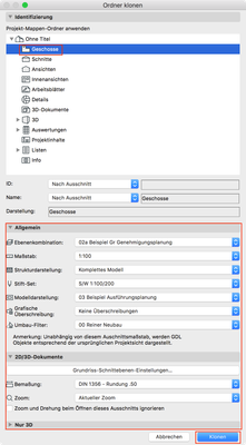

  • Im Anschluss öffnet sich das Popup Fenster Ordner klonen
  • Wählen Sie dort den gewünschten Ordner aus der Projekt-Mappe aus.
  • Legen Sie, analog zu den Ausschnitt Einstellung, dort die Einstellung vorab fest.
  • Klicken Sie im Anschluss auf Klonen.
