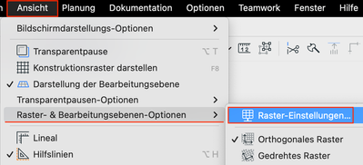

Das Konstruktionsraster kann über das Menü Ansicht > Konstruktionsraster darstellen an- und ausgestellt werden.
In unserem Beispiel soll das Konstruktionsraster mitgedruckt werden.
Öffnen Sie dafür die Druckeinstellungen und aktivieren die Option Raster drucken.
Das Konstruktionsraster ist entsprechen den Einstellungen auf dem Druck zu sehen.

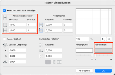

Das Raster kann in den Raster-Einstellungen angepasst werden. Gehen Sie dazu im Menü Ansicht auf Raster- & Bearbeitungsebenen-Optionen > Raster-Einstellungen...
Hier können Sie beispielsweise den Abstand und die Farbe des Konstruktionsrasters definieren.
