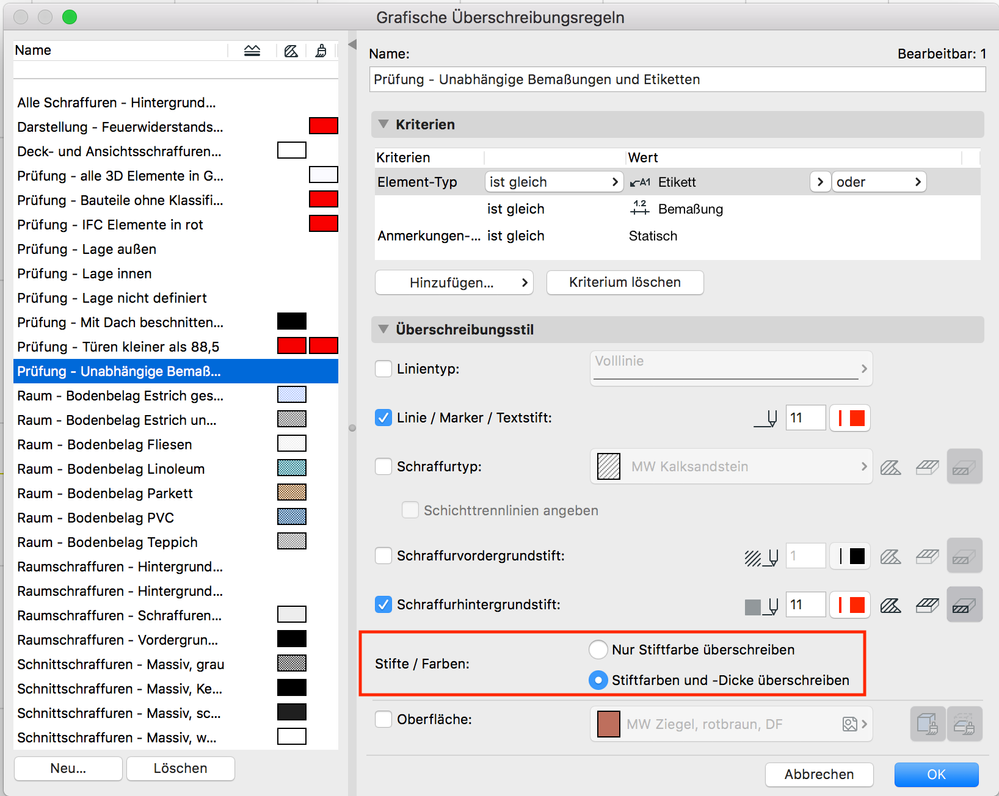

Linienstärke überschreiben - Umbaufilter / Grafische Überschreibung
Um auch die Linienstärke durch den Umbaufilter oder die Grafischen Überschreibungen zu verändern, muss in den Grafischen Überschreibungsregeln > Überschreibungsstil die Option Stifte / Farben > Stiftfarben und -Dicke überschreiben aktiv sein.
Ansonsten gilt die Option Nur Stiftfarben überschreiben, mit der die Dicke nicht verändert wird.
Die Screenshots wurden in Archicad Version 22 erstellt
