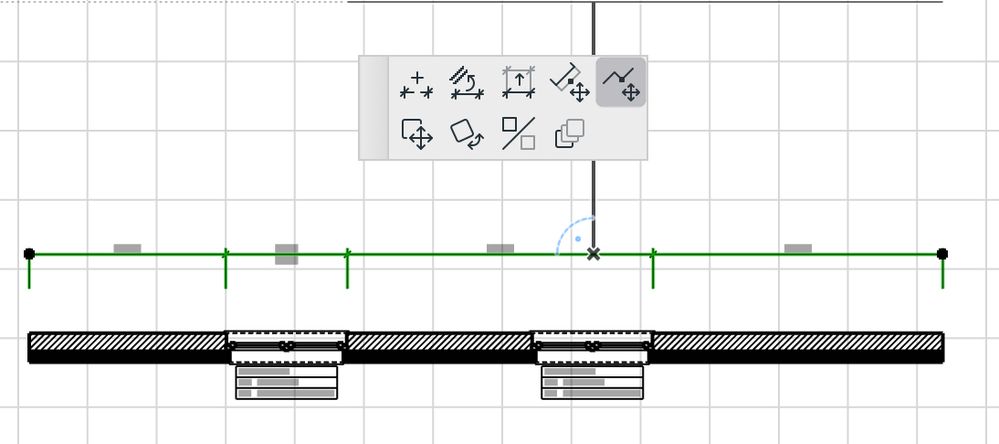

Wenn Sie die Maßkette splitten möchten:
  • Maßkette mit dem Pfeil-Werkzeug aktivieren
  • Einen Befehl aus der Pet-Palette auswählen (Maßliniensegment verschieben, Maßlinie unterbrechen)
Die Screenshots wurden in Archicad Version 22 erstellt
