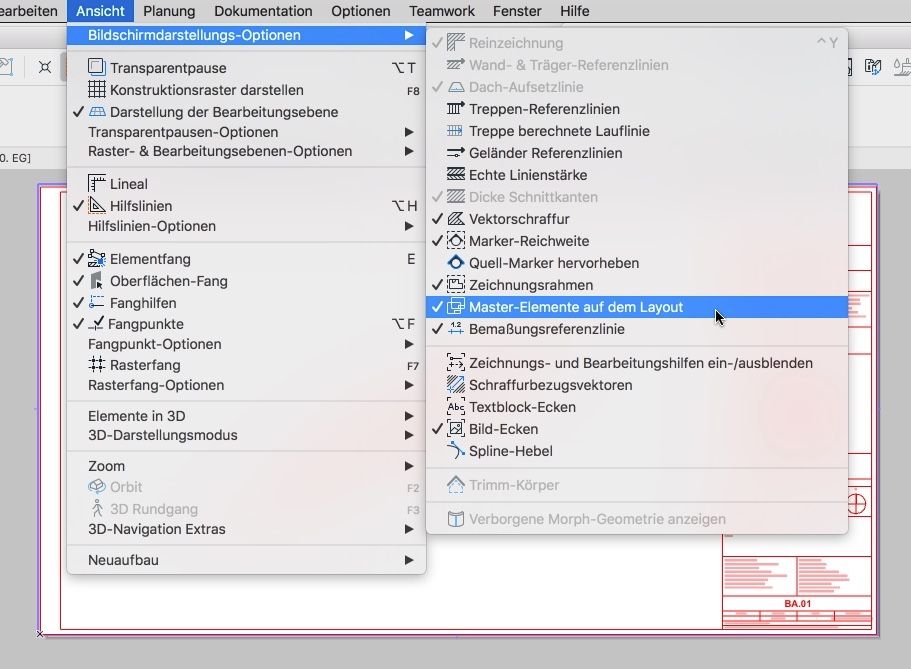

Die Master-Elemente werden auf einem Layout standardmäßig in Rot angezeigt. Sind die Master-Elemente nicht sichtbar, liegt dies oft an den Bildschirmdarstellungs-Optionen. Gehen Sie in der Menüleiste auf Ansicht > Bildschirmdarstellungs-Optionen > Master-Elemente auf dem Layout. Kontrollieren Sie, ob die Master-Elemente mit einem Haken aktiv gesetzt sind.
Die Screenshots wurden in Archicad Version 22 erstellt
