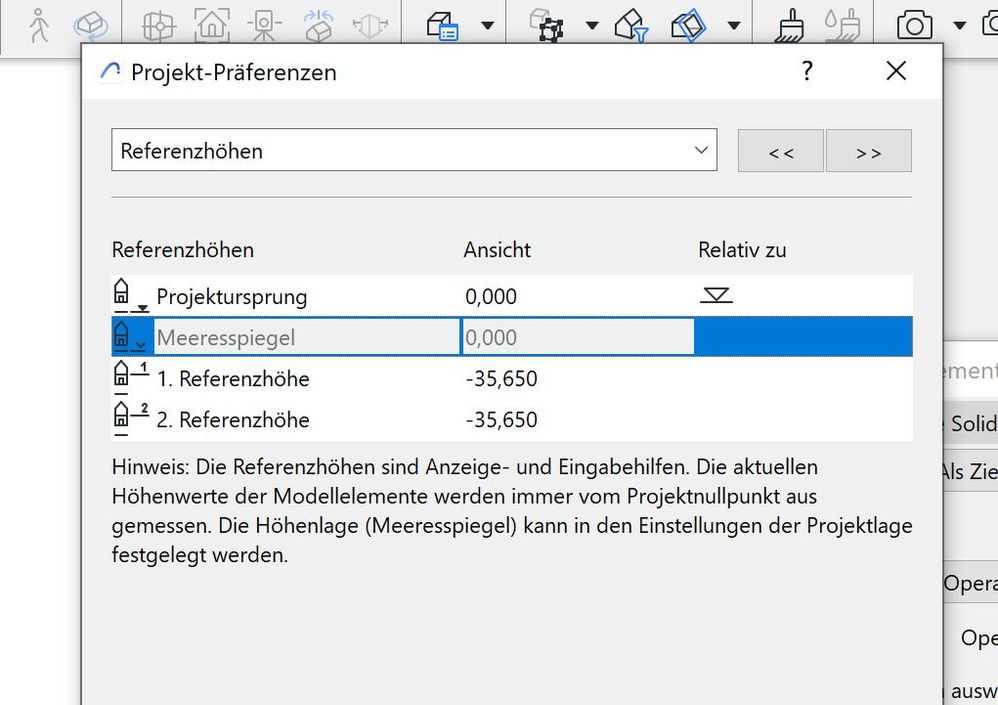

Hallo,
ich würde gerne im Schnitt Bemaßungen erstellen, die die Höhe über NHN, also z.B. +35,55m bemaßen würden.
Für den Grundriss gibt es dafür ja das Höhenbemaßungstool, im Schnitt ist das nicht anwendbar, ich versuche es daher mit dem üblichen Bemaßungstool.
Unter Optionen->Projektpräferenzen->Referenzhöhen wollte ich die Meeresspiegelhöhe einstellen, die ist aber bei mir in AC28 ausgegraut und stattdessen steht dort "Die Höhenlage (Meeresspiegel) kann in den Einstellungen der Projektlage festgelegt werden".
Ich frage mich:
1) wo diese zu finden ist? (man kann unter Ablage->Projektinfo eine Höhe einstellen - aber darauf nahmen die Bemaßungen dann keinen Bezug)
2) Ob es geht, im Schnitt mehrere Höhenbemaßungen einzusetzen, die nicht den Abstand zu 0,00m (Projektursprung) bemaßen, sondern die konkreten NHN Höhen wie +35,55m, +38,55, +40,00m etc ?
Vielen Dank für Unterstützung und Tipps - im AC Handbuch konnte ich zu dem Thema leider nichts finden

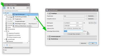

Stefan L_
Rockstar
@greencons  schrieb:
oder hab ich was falsch verstanden?
Das -äh - kann ich weder bestätigen noch dementieren.
Hier; Häuschen, Rechtsklick, Lage-Einstellungen (reservieren!), Höhenlage "35,55" eingeben, OkiDoki klicken:
Stefan - AC ...-29GER, WIN11

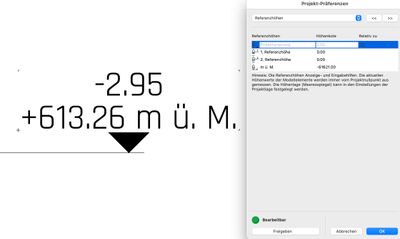

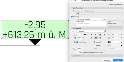

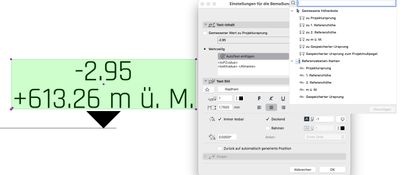

Andreas81ch
Guten Tag,
Die Höhen kann man über die Projekt-Info angeben und via Höhen Masskette umstellen;

greencons
Hallo, danke für den Tipp, ich meine auch, dass das so ging.
Aber bei mir ist die Einstellung Meeresspiegel hier ausgegraut, ich kann hier nichts eingeben..
PS ist eine Teamwork Datei, falls das eine Rolle spielen könnte?

Stefan L_
Rockstar
Na hier:
Navigator/Organisator; Projekt- oder Ausschnitt-Mappe, Rechtsklick auf's Häuschen ganz oben geht auch...

greencons
aaah - alles klar, danke.👍 Dort rechts im Navigator hatte ich noch nie nach der Projektlage gesucht.

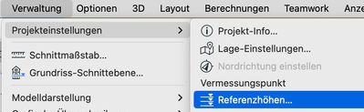

Bei mir in Windows wurde die Projetklage unter Ablage->Info (wie in deinem Screenshot im Post davor) nicht angezeigt/angeboten, die Menu-Punkte sind scheinbar anders aufgebaut. Ehrlich gesagt finde ich die Projektlage unter keiner der Möglichkeiten in der oberen Menüleiste bei mir in Windows.

Stefan L_
Rockstar
@greencons  schrieb:
... in der oberen Menüleiste bei mir in Windows...
Optionen/Projekt-Präferenzen/Lage-Einstellungen?
Den Screenshot hatte ich von Andreas geklaut...
