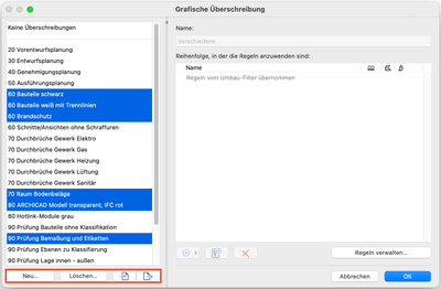

Mehrere Überschreibungen gleichzeitig ex- und importieren oder löschen
Sie können jetzt mehrere Überschreibungskombination aktivieren und gleichzeitig exportieren, importieren sowie löschen. Für jede Regel wird beim Export eine eigene Xml-Datei erstellt.

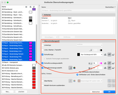

Tipp: In Archicad können mehrere Regeln gleichzeitig bearbeitet werden. Durch die Mehrauswahl sind die Kriterien im Menü zwar ausgegraut aber eine gleichzeitige Änderung des Überschreibungsstils ist möglich. So können Sie beispielsweise für mehrere Regeln gleichzeitig die Schraffurfarben anpassen.
