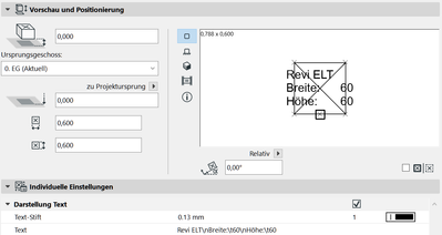

Problem: in Objekten habe ich bei Textfeldern meistens nur die Möglichkeit, einen Textinhalt einzugeben ohne diesen steuern zu können (z.B. Umbruch in nächste Zeile)
Lösung: Escape-Sequenzen in der Textzeile
Folgende Sequenzen funktionieren
\n nächste Zeile
\t horizontaler Tab
Dadurch ist z.B. das folgende möglich: in der Textzeile steht
Revi ELT\nBreite:\t60\nHöhe:\t60
Im Screenshot sieht man das Ergebnis
Die Steuerzeichen können übrigens einfach so im Text stehen, ohne zusätzliches Leerzeichen.
