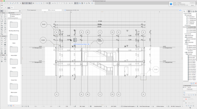

Der Bereich eines Schnittes oder einer Ansicht kann im Schnitt- bzw. Ansicht-Fenster bearbeitet werden, ohne den Marker im Grundriss zu editieren.
Zunächst muss der Schnitt-Bereich aktiviert werden:
  • Rechte Maustaste > Schnitt-Bereich (Im geöffneten Schnitt- oder Ansichtsfenster) oder Planung > Bereich Schnitte/Ansichten
Jetzt kann der seitliche Schnittbereich grafisch definiert werden, indem Sie auf die Bereichslinie klicken und diese verschieben.
Möchten Sie auch den vertikalen Bereich grafisch bestimmen, muss dieser vorab in den Schnitt Einstellungen aktiviert werden:
  • Rechte Maustaste auf den Schnitt/Ansicht im Navigator > Schnitt Einstellungen > Allgemein > Vertikaler Bereich auf Begrenzt. Rechts daneben kann über die beiden Eingabebereiche der Vertikale Bereich vordefiniert werden.
Nun kann auch der vertikale Bereich grafisch bestimmt werden.

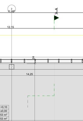

Ist ein verspringender Schnitt/Ansichts Marker im Grundriss platziert, können auch die Versprünge im Schnitt/Ansichtsfenster grafisch bestimmt werden.
Diese sind, wie der seitliche Schnitt-Bereich, am Rand des Fensters dargestellt und lassen sich entsprechend bearbeiten.
