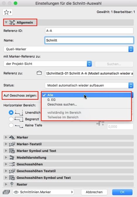

Schnittlinien geschossabhängig darstellen
Die Darstellung von Schnittlinien erfolgt durch die Voreinstellung auf allen Geschossen. Wenn Sie jedoch die Sichtbarkeit der Schnittlinien nur auf bestimmte Geschosse begrenzen möchten, können Sie dies in den Einstellungen für die Schnitt-Auswahl > Allgemein > Auf Geschoss zeigen vornehmen.

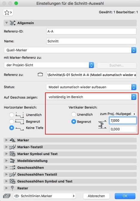

Definieren Sie zusätzlich einen begrenzten vertikalen Sichtbarkeitsbereich, erweitern sich die Einstellungsmöglichkeiten um zwei zusätzliche Einträge:
vollständig im Bereich und Teilweise im Bereich. (bezogen auf die vertikale Höhenangabe und deren Lage im Geschoss)
vollständig im Bereich:
    • liegt ein Geschoss vollständig innerhalb des eingestellten vertikalen Bereichs, wird die Schnittlinie in diesem Geschoss angezeigt. Ist der vertikale Bereich (obere oder untere Grenze) innerhalb eines Geschosses, wird die Schnittlinie nicht angezeigt.
    • selbst wenn der vertikale Bereich und deren obere oder untere Grenze innerhalb eines Geschosses liegt, wird die Schnittlinie angezeigt.
Damit können Sie die Sichtbarkeit auf den begrenzten vertikalen Bereich einstellen. Elemente über und unter diesen Begrenzungen werden im Schnittfenster nicht angezeigt. Darüber hinaus ist es möglich, dass der Bezug für den vertikalen Sichtbarkeitsbereich zum Proj.-Nullpegel gesetzt wird oder auf ein selbst gewähltes Geschoss. Sie können auch den Horizontalen Sichtbereich anpassen, jedoch ist dieser für die geschossabhängige Darstellung natürlich nicht relevant.
