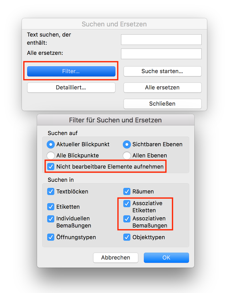

Mit der Funktion Text suchen & ersetzen, können Sie Textinhalte austauschen.
Die Funktion finden Sie im Menü unter: Bearbeiten > Text suchen & ersetzen
Um die spezielle Textsuche auch im Zusammenhang mit assoziativen Etiketten verwenden zu können, müssen Sie die Filter-Einstellungen der Suchen und Ersetzen Funktion anpassen:
Aktivieren Sie die Option Nicht bearbeitbare Elemente aufnehmen, dann ist auch die Aktivierung zum suchen in Assoziativen Etiketten und/oder Assoziativen Bemaßungen möglich.
Die Screenshots wurden in Archicad Version 19 erstellt
