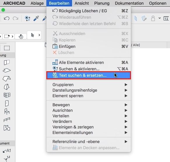

Mit der Funktion "Text suchen & ersetzen" können Sie Textinhalte austauschen.

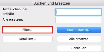

Um die Textsuche auch im Zusammenhang mit Assoziativen Etiketten verwenden zu können, sind die Filter-Einstellungen der Suchen und Ersetzen Funktion anzupassen. Klicken Sie dazu im Menü auf Filter.
Aktivieren Sie im folgenden Menü die Option Nicht bearbeitbare Elemente aufnehmen. Somit sind die Elemente Assoziative Etiketten und die Assoziativen Bemaßungen verfügbar.
