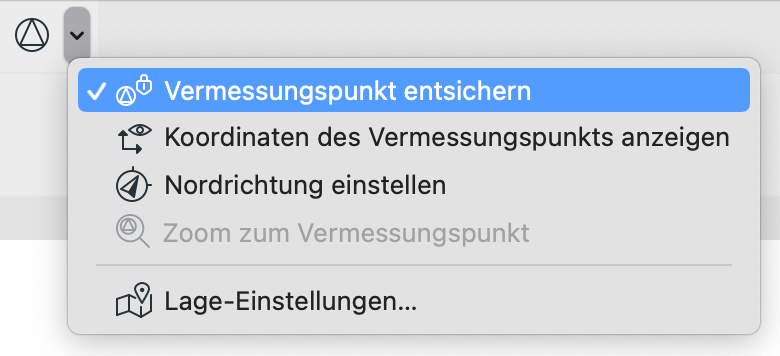

Sie finden den Befehl Vermessungspunkt sperren im Dropdown-Menü neben dem Vermessungspunkt in der Symbolleiste.
Sperren Sie den Vermessungspunkt, ändert sich entsprechend der Befehl im Menü und Sie haben die Rückmeldung, dass der Vermessungspunkt entsperrt werden kann.

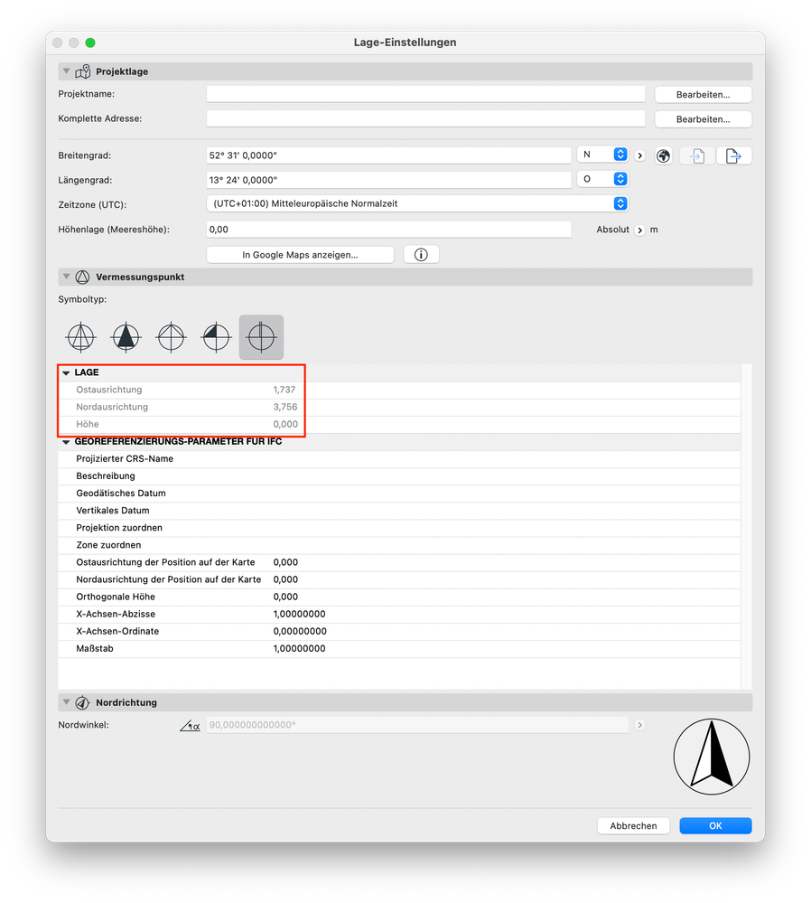

Die Koordinaten in den Lage-Einstellungen können bei einem gesperrten Vermessungspunkt nicht verändert werden, diese sind dann ausgegraut. Um die Koordinaten zu bearbeiten, entsperren Sie den Vermessungspunkt über den Befehl in der Symbolleiste.
Möchten Sie den gesperrten Vermessungspunkt in der Position ändern, erhalten Sie eine Meldung Der Vermessungspunkt ist derzeit gesperrt. Möchten Sie Ihn entsichern?
Bestätigen Sie die Meldung mit OK, ist der Vermessungspunkt entsperrt und die Position kann bearbeitet werden.
