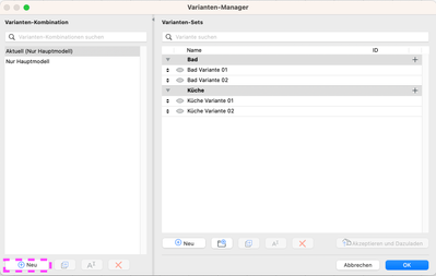

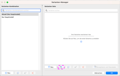

  • Klicken Sie auf die Schaltfläche Varianten-Set hinzufügen, um Ihr Varianten-Set zu erstellen.

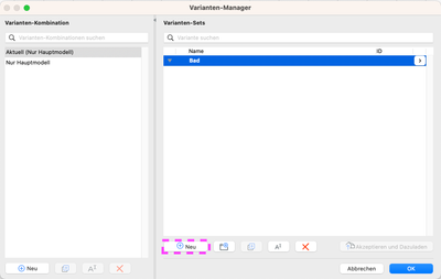

  • Über die Schaltfläche Neu können Sie die unterschiedlichen Varianten für Ihr Varianten-Set erstellen.
  • Über das erstellte Set, wird angegeben wie viele Varianten erstellt werden.
  • Danach kann mit den angelegten Varianten-Set Varianten-Kombinationen erstellt werden. Klicken Sie auf die Schaltfläche Neu in der Varianten-Kombinations-Spalte, um eine neue Varianten-Kombination zu erstellen.

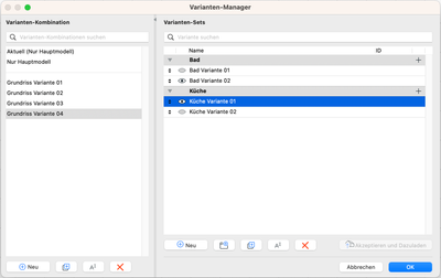

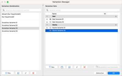

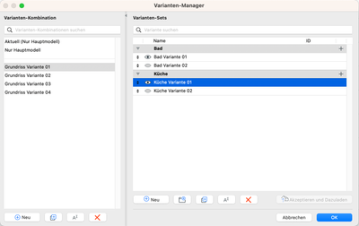

  • Wenn Sie Ihre Varianten-Kombinationen erstellt haben, können Sie eine beliebige Varianten-Kombination in der linken Spalte auswählen und in der rechten Spalte festlegen, welche Varianten des Varianten-Sets dargestellt werden sollen. Wie bei den Ebenen-Kombinationen ist ein offenes Auge sichtbar und ein geschlossenes Auge unsichtbar.
  • Mit der Schaltfläche OK im Varianten-Manager werden Ihre Einstellungen gespeichert und anschließend in der Varianten-Palette dargestellt. Sie können Ihr Varianten-Set auch über die Schnell-Optionen Leiste unten rechts auswählen.
