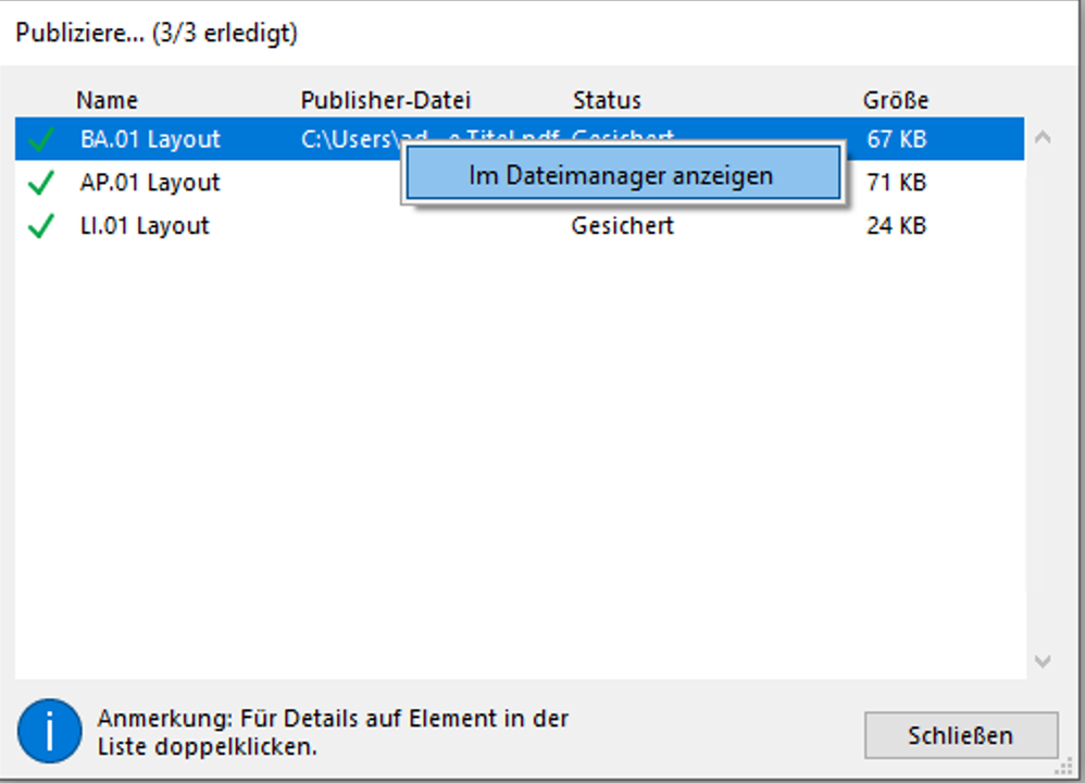

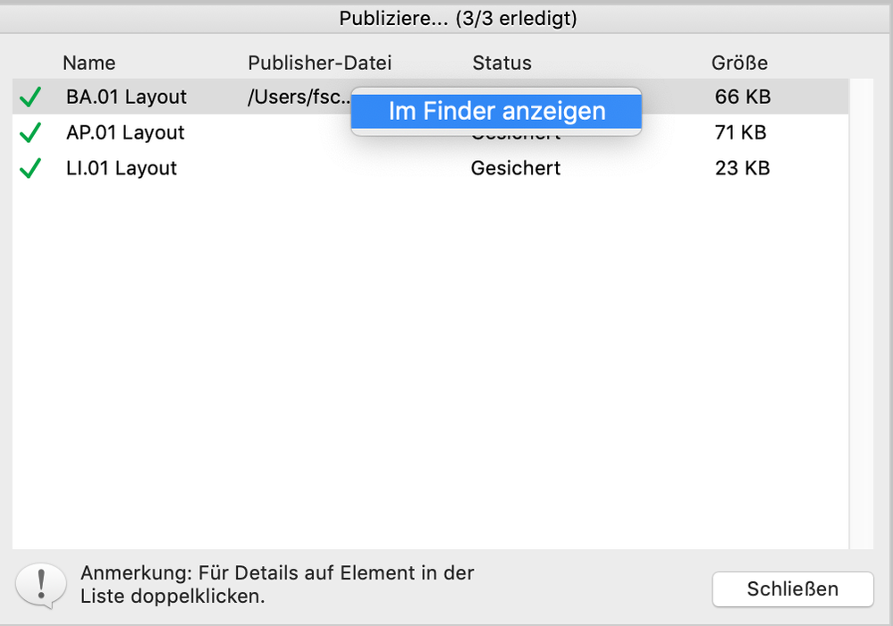

Seit Archicad 23 ist es möglich direkt aus dem Publisher die publizierte Datei im Finder (macOS) bzw. Explorer (Windows) anzuzeigen.
Klicken Sie nach dem Publizieren mit einem Rechtsklick im Publisherfenster auf eine der Dateien, wird Ihnen die Datei im Finder bzw. Explorer angezeigt.
Das erspart Ihnen zeitaufwendiges Suchen von Dateien nach dem Publizieren.
Die Screenshots wurden in Archicad Version 23 erstellt
