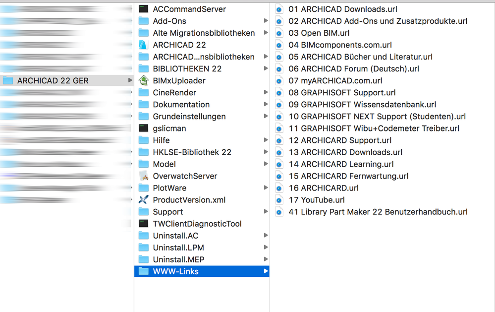

Über einen Ordner in der Archicad Installation können Sie zusätzliche URLs hinterlegen.
In dem Ordner WWW-Links befinden sich alle Verknüpfungen zu Webseiten aus dem Hilfemenü.

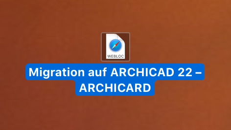

  • Rufen Sie im Browser die gewünschte Webseite
  • Erstellen Sie eine URL-Datei, indem Sie z.B. auf das Icon in der Adresszeile klicken und es auf den Schreibtsich ziehen oder wie hier beschrieben
  • Sofern diese Datei die Endung "webloc" hat, ändern Sie bitte die Endung in ".url"

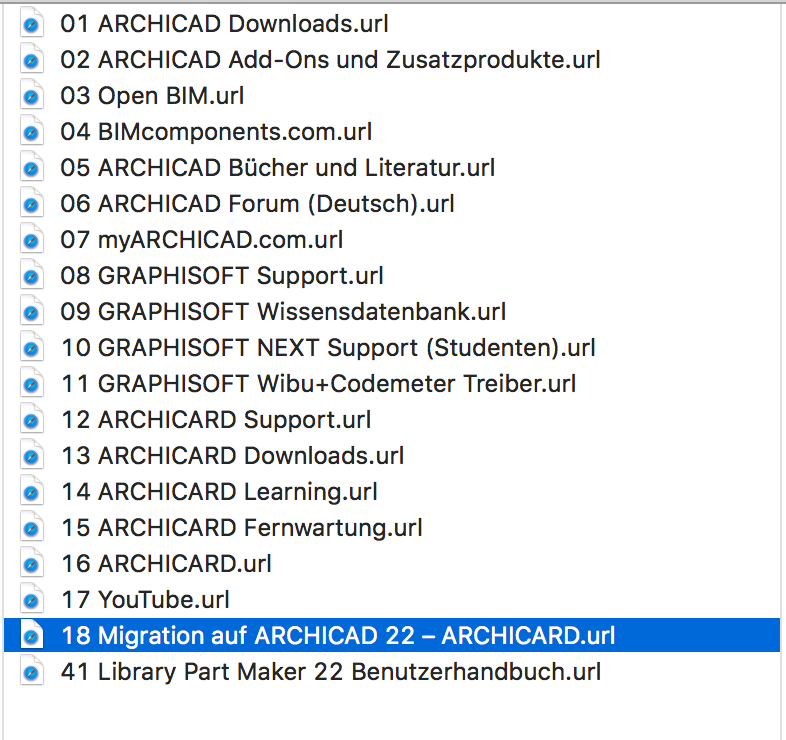

  • Kopieren Sie die Datei in den WWW-Links Ordner
  • Sie können auch mit Nummern zur Sortierung arbeiten
  • Beim nächsten Start von Archicad erscheint der neue Eintrag im Hilfe-Menü
