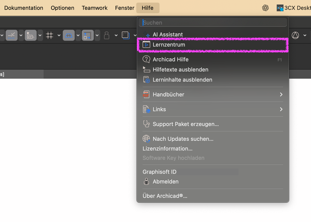

So finden Sie den Lerncenter
Der Lerncenter öffnet sich standardmäßig in einer neuen Datei automatisch. Alternativ über Hilfe > Lernzentrum öffnen.

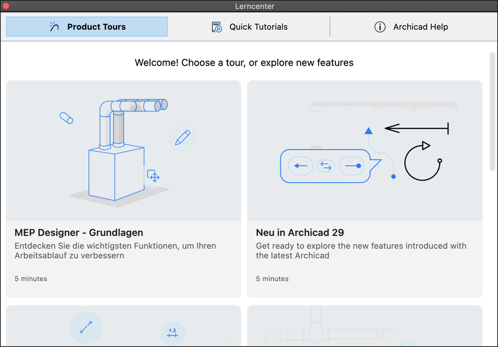

Produkt-Touren
Hier erhalten Sie einen geführten Einstieg in zentrale Funktionen von Archicad. Die Produkt-Touren zeigen Schritt für Schritt, wie typische Aufgaben direkt im Projekt umgesetzt werden. So lernen Sie die Benutzeroberfläche und die wichtigsten Werkzeuge anhand praxisnaher Beispiele kennen.
  1. Wählen Sie zunächst das gewünschte Thema, zum Beispiel den MEP Designer, aus.
  2. Klicken Sie auf Jetzt starten.
  3. Es öffnet sich ein neues Fenster, in dem Sie durch Videos Schritt für Schritt durch das gewählte Thema geführt werden. Dieses Fenster lässt sich nach Belieben vergrößern oder verkleinern.
  4. Über die Pfeile unten rechts im Dialogfenster können Sie vor- und zurückspielen und so die Tour in Ihrem eigenen Tempo durchlaufen oder einzelne Abschnitte wiederholen.

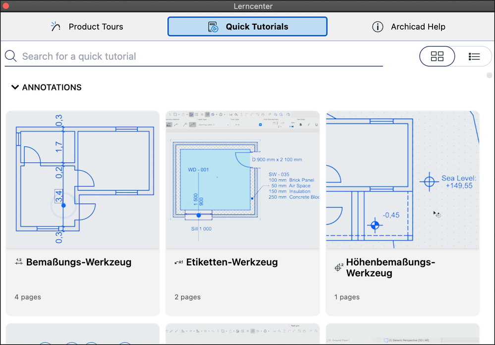

Schnell-Tutorials
In diesem Bereich finden Sie kompakte Anleitungen zu Werkzeugen und Funktionen. Die Schnell-Tutorials sind besonders hilfreich, wenn Sie gezielt nach Inhalten für ein konkretes Werkzeug suchen. Sie eignen sich ideal zum Nachschlagen und schnellen Auffrischen einzelner Funktionen.
Die Funktionsweise der Schnell-Tutorials wird in diesem Artikel erläutert.

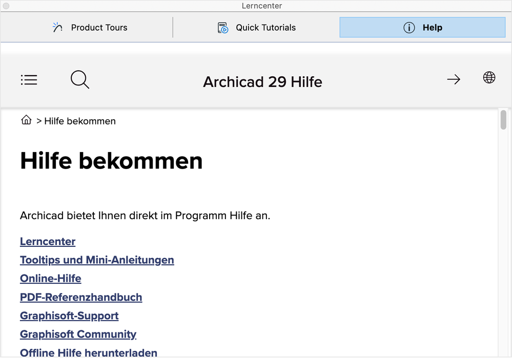

Archicad Hilfe
Über diesen Bereich greifen Sie direkt aus dem Programm heraus auf verschiedene Hilfs-Angebote zu. Die Inhalte umfassen u.a. Tipps & Tricks, Anleitungen, die Archicad 29 Online Hilfe, das PDF-Referenzhandbuch sowie unsere Graphisoft-Support-Website oder die Graphisoft Community.
