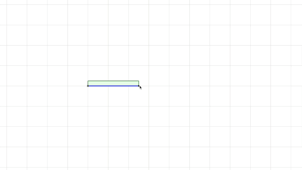

Multiplikation
Eingabe-Tracker-Wert und die anschließende Eingabe des zu multiplizierenden Wertes mit nachfolgenden " * "

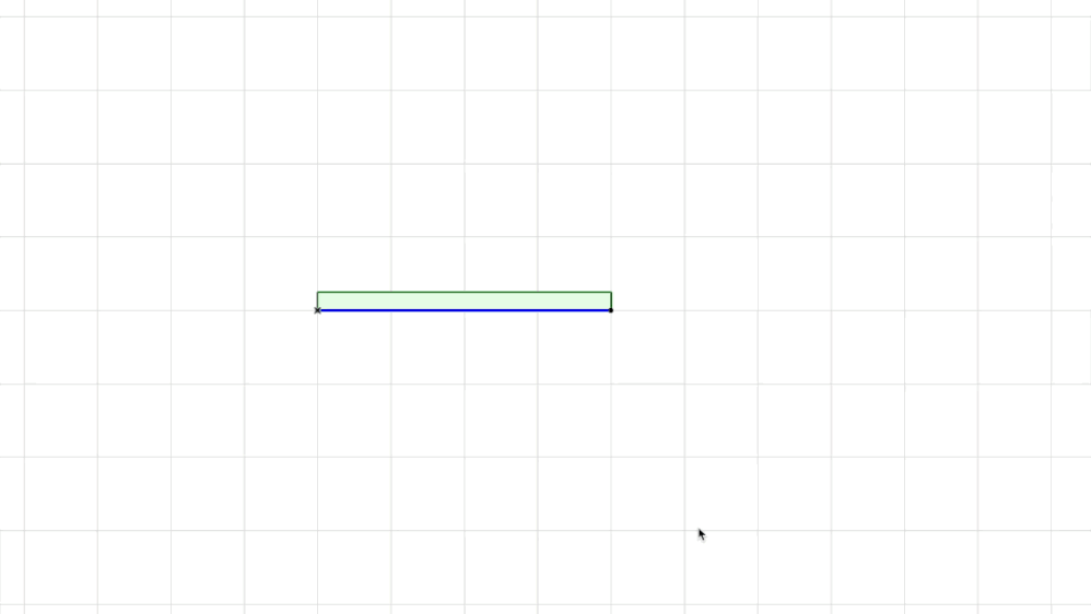

Division
Eingabe-Tracker-Wert und die anschließende Eingabe des zu teilenden Wertes mit nachfolgenden " / "

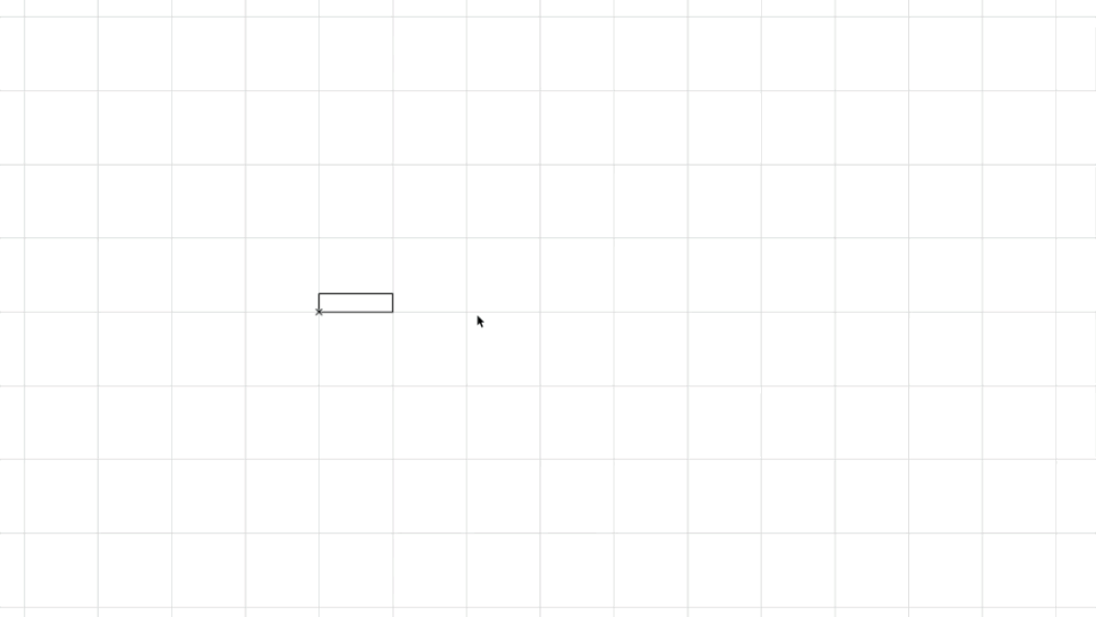

Addition
Eingabe-Tracker-Wert und die anschließende Eingabe des zu addierenden Wertes mit nachfolgenden " + "

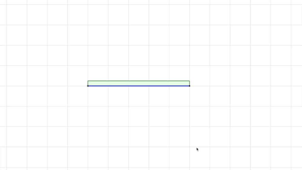

Subtraktion
Eingabe-Tracker-Wert und die anschließende Eingabe des zu subtrahierenden Wertes mit nachfolgenden " - "
