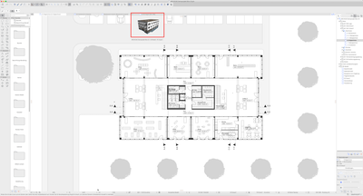

Um Ihnen in Archicad einen besseren Projektüberblick zu ermöglichen wurden die Tabs um Vorschaubilder und eine Gesamtübersicht erweitert. Archicad 23 ist nun in der Lage Ihnen eine Schnellübersicht über die geöffneten Tabs und deren Inhalt darzustellen.
  • Um die Tab-Vorschau anzuzeigen fahren Sie einfach mit dem Mauszeiger auf einen Tab, die Vorschau öffnet sich nun automatisch.
  • Bitte beachten Sie, dass die Vorschau eines Tabs nur angezeigt werden kann, wenn Sie diesen bereits einmal geöffnet haben und Archicad den Inhalt generieren konnte.

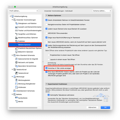

  • Die Tab-Vorschau lässt sich in den Einstellungen der Arbeitsumgebung ausschalten.
  • Sie finden die Checkbox zum Abschalten unter Optionen > Arbeitsumgebung > Anwender Voreinstellung > Weitere Optionen > Vorschau in Tab-Leiste anzeigen.

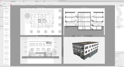

Die Tab-Übersicht wurde neu hinzugefügt und zeigt Ihnen alle geöffneten Tabs auf einen Blick an. Sie befindet sich am Beginn der Tab-Leiste in der oberen, linken Bildschirmecke.
  • Die Tab-Übersicht lässt sich über einen Klick auf das Tab-Übersicht-Symbol mit den vier kleinen Kästchen öffnen.
  • Es werden Ihnen nun alle geöffneten Tabs angezeigt und Sie können über einen Klick auf das jeweilige Vorschaubild in den gewünschten Tab springen.
  • Gleichzeitig können Sie in der Übersicht nicht benötigte Tabs schließen, ohne den Überblick zu verlieren.
  • Um die Tab-Übersicht zu verlassen drücken Sie die ESC-Taste oder klicken Sie erneut auf das Tab-Übersicht-Symbol.
  • Bitte beachten Sie auch hier, dass das Vorschaubild eines Tabs nur aufgebaut werden kann, wenn dieser schon einmal geöffnet war und generiert wurde.
