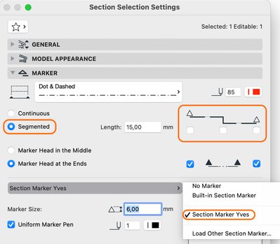

1. Marcador de Corte personalizado (por @Yves)
Yves duplicou e modificou o objeto de Marcador de Corte padrão para adicionar opções de movimentação mais flexíveis dos símbolos na planta, independente da linha de corte 3D real. Este Marcador personalizado permite deslocar os símbolos finais na planta sem afetar a real extensão do corte 3D.
Este novo objeto pode ser definido como o tipo de Marcador padrão e usado com a mesma funcionalidade do Marcador de Corte tradicional. O principal benefício é uma experiência muito mais intuitiva e integrada, mantendo os vínculos 3D e referências atualizáveis, ao mesmo tempo que aumenta a flexibilidade na documentação.
Uma limitação é que a linha de corte em si não se mantém visualmente conectada se os marcadores forem movidos além (ou mais próximos) dos limites iniciais. Nesse caso, é possível ocultar ambas as extremidades da linha de corte e ajustar manualmente as linhas dos marcadores personalizados.
Baixe o Marcador de Corte personalizado de Yves como um objeto GDL (importe ambos para sua Biblioteca Interna).
