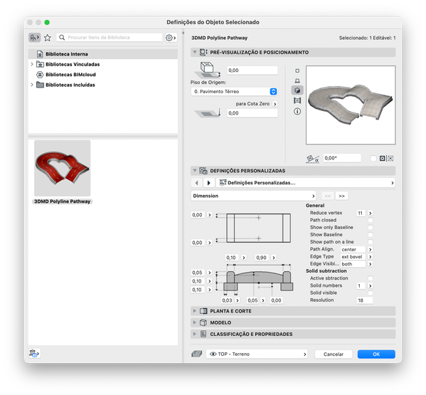

Vocês já devem ter construído ruas com superfícies curvas em um projeto e ao tentar aplicar uma Textura perceberam que ela não acompanha a curvatura das superfícies. Por padrão, não conseguimos adaptar as Texturas definidas na Superfície aos elementos construídos, mas a dúvida da @defariaferreira pode te ajudar a resolver esse problema.
3DMD Polyline Pathway
Para tentar resolver esse problema, a @defariaferreira postou a dúvida no fórum em português do Brasil e inglês e a resposta veio de um dos nossos usuários da seção internacional, que posteriormente foi compartilhada pela autora do tópico na postagem em português do Brasil.

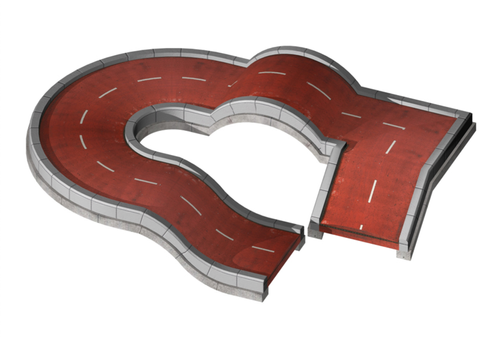

A solução foi usar o objeto 3DMD Polyline Pathway que está disponível gratuitamente no. BIMcomponents. Com ele, é possível criar caminhos de polilinha editáveis. Você pode adicionar um novo ponto, criar um arco, modificar a elevação do ponto do caminho, criar um caminho próximo. Você também pode fazer com que a Textura siga o caminho em 2D e 3D.
Na seção internacional, encontramos postagens sobre a evolução desse Objeto desenvolvida pelo @Mario Sacco. Acompanhe essas discussões aqui em inglês, mas você pode usar a extensão do Google Tradutor no Chrome para traduzir para o português.
