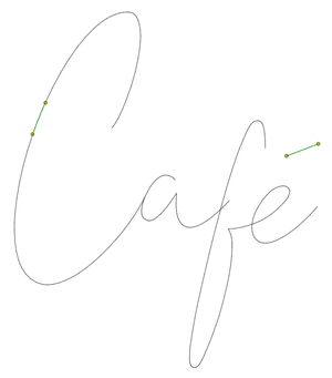

Caso você queira modelar um letreiro com um formato mais livre, que não usa uma fonte específica, é possível usar a ferramenta "TrussMaker". Para isso, o letreiro precisa estar previamente desenhado em Planta, Corte ou Elevação com as ferramentas Linha e Arco, de acordo com a imagem abaixo.
Captura de Tela 2023-10-20 às 10.58.17.pngCaptura de Tela 2023-10-20 às 10.58.17.png
Após o esboço feito com as ferramentas 2D, é necessário selecionar todo o desenho e clicar em Modelagem > Extras Modelagem > TrussMaker > Criar treliça.

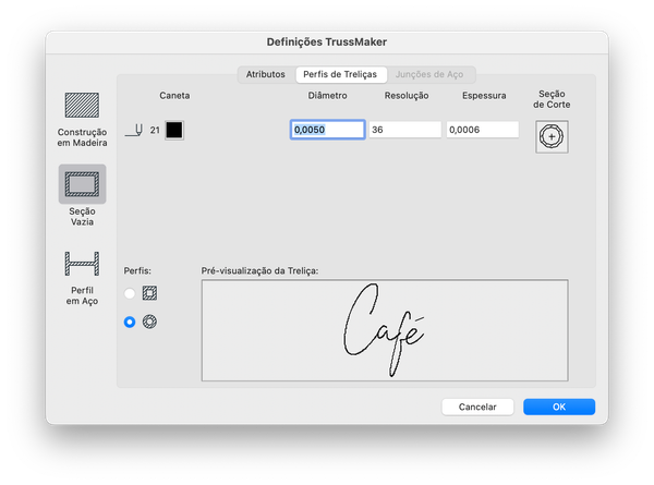

A janela de Definições TrussMaker será aberta, e nela é possível configurar os Atributos do elemento, o Perfil e as junções. Para parecer mais com um letreiro em neon, escolha um perfil circular e defina o diâmetro, resolução e espessura.
Captura de Tela 2023-10-20 às 10.36.40.pngCaptura de Tela 2023-10-20 às 10.36.40.png
Clique em "Ok" e defina o nome do objeto e a pasta da Biblioteca que ele será inserido, para facilitar a sua busca na Biblioteca Interna do Archicad.
