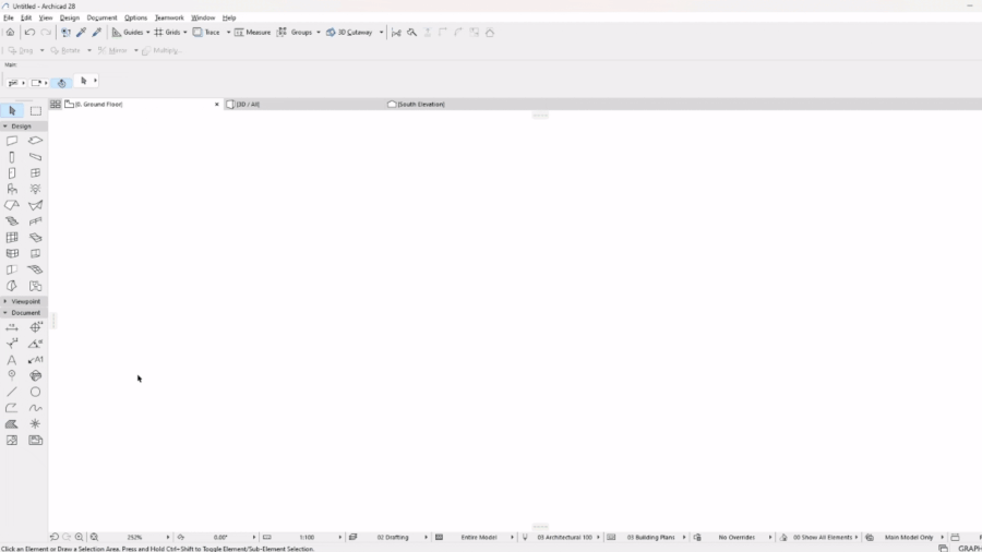

Clique duas vezes para inserir texto com largura flexível (@Xandros)
Em vez de desenhar manualmente uma moldura para o texto, basta clicar duas vezes no local desejado. Isso cria uma caixa de texto com largura flexível, ou seja, a moldura se ajusta automaticamente ao comprimento do texto digitado. Ideal para anotações ou rótulos rápidos, pois você não precisa se preocupar com o tamanho da caixa, ela se ajusta sozinha.

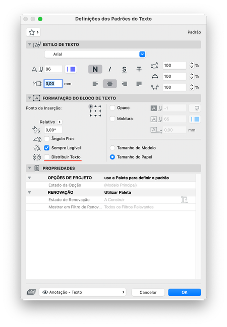

Use a opção “Distribuir Texto” ( @kleiner Nick)
Se você já inseriu o texto em uma moldura de largura fixa, é possível torná-la flexível de forma rápida. Para isso, selecione o texto, vá até as Definições dos Padrões do Texto (Ctrl+T no Windows ou Cmd+T no macOS) e desative a opção "Distribuir Texto":
Essa definição evita que as caixas de texto fiquem grandes demais ou sobreponham outros elementos, permitindo um resultado limpo, sem a necessidade de substituir os elementos inseridos.

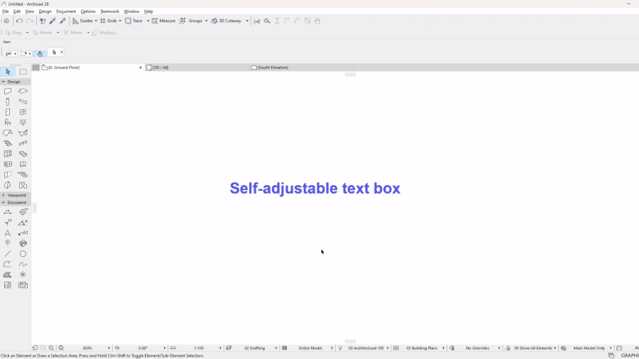

Ajustando várias caixas de texto de uma vez
Você pode aplicar essa definição de quebra de texto a várias molduras ao mesmo tempo. Selecione todos os elementos de texto, abra as Definições dos Padrões do Texto e ative a opção "Distribuir Texto". Se alguns textos já estiverem com quebra ativada, selecione todos, desative a quebra e, em seguida, ative novamente. Assim, você garante que a definição seja aplicada de forma uniforme a todos os itens selecionados.
