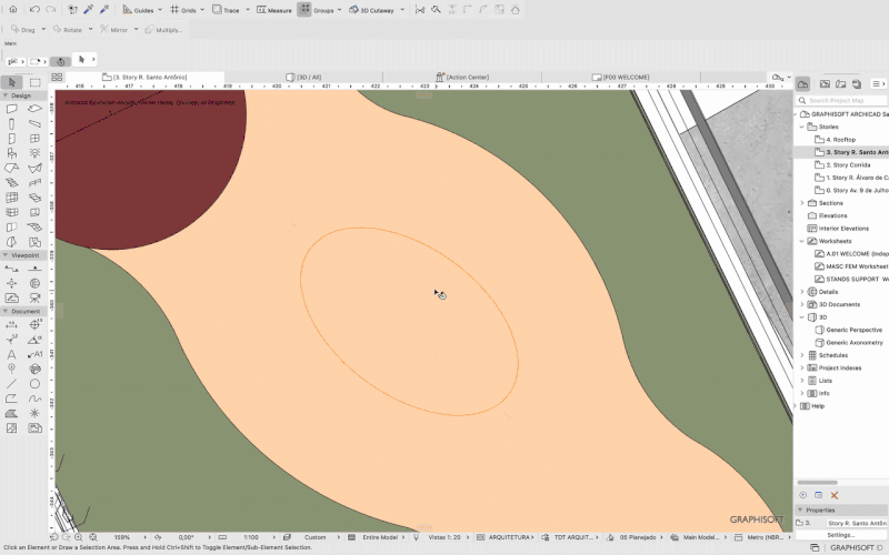

Etapa 1: Desenhar o contorno da parede como geometria de desenho
  • Na vista de planta, ative a ferramenta Círculo, selecione o método de geometria Elipse na Caixa de Informações e desenhe uma elipse.
  • Para trabalhar apenas com metade da elipse, desenhe uma linha reta passando pelo centro ao longo do eixo maior e recorte a metade que você não precisa.
  • Desloque a meia elipse pela espessura desejada da paredeconecte as extremidades das curvas interna e externa e consolide a geometria de linhas para obter um único polígono fechado limpo pronto para a Vara Mágica.
Dica: Coloque essa geometria de construção em um Vegetal separado (por exemplo, Guias), assim você pode ocultá‑la ou bloqueá‑la depois sem afetar as paredes reais. 

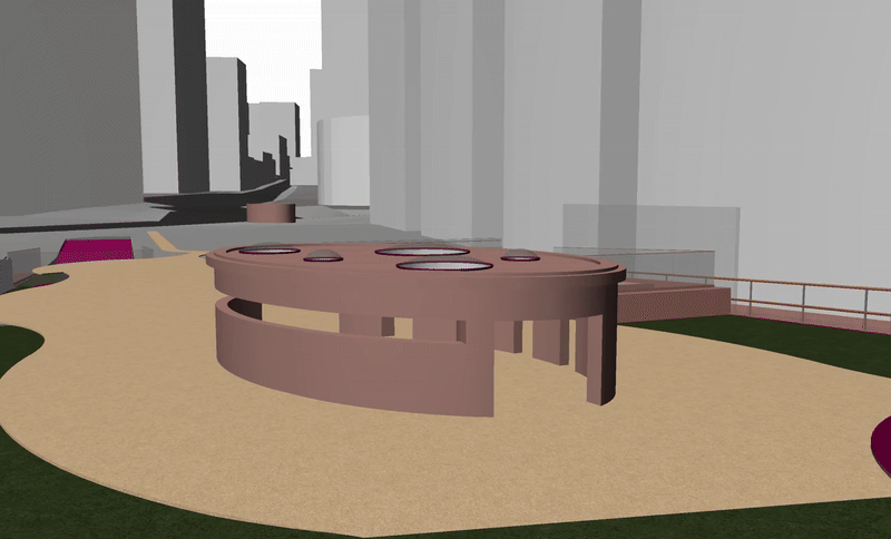

Etapa 2: Criar uma parede poligonal com a Vara Mágica e posicionar portas e janelas livremente ao longo da curva
  • Ative a ferramenta Parede e altere para o método Poligonal na Caixa de Informações.
  • Use a Vara Mágica (clique com barra de espaço) no polígono fechado para gerar uma única parede poligonal contínua que siga a forma elíptica.
  • Posicione portas e janelas ao longo da parede curva conforme necessário para definir as aberturas ao redor da elipse.
Dica: Antes de usar a Vara Mágica, defina altura da parede, estrutura e posição da linha de referência para não precisar ajustar esses parâmetros em várias paredes depois.
O resultado
Com esse fluxo de trabalho, você cria uma parede elíptica contínua e pode posicionar aberturas livremente em qualquer ponto ao longo da curva.
