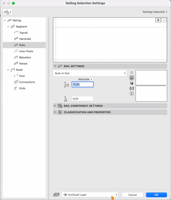

Adicionar barras ocultas
  • Comece adicionando várias barras nas Definições do Guarda-corpo Selecionado.
  • Neste exemplo, o pico da onda está em 100 cm (barra superior) e a linha base em 90 cm (barra mais baixa).
  • Adicione barras intermediárias em 90 cm, 93 cm, 96 cm, 98 cm e 100 cm para criar passos verticais suficientes e uma onda suave.
Dica: Defina a primeira barra como oculta; as barras adicionais herdarão essa definiçnao, então você só precisa definir o comportamento oculto uma vez.

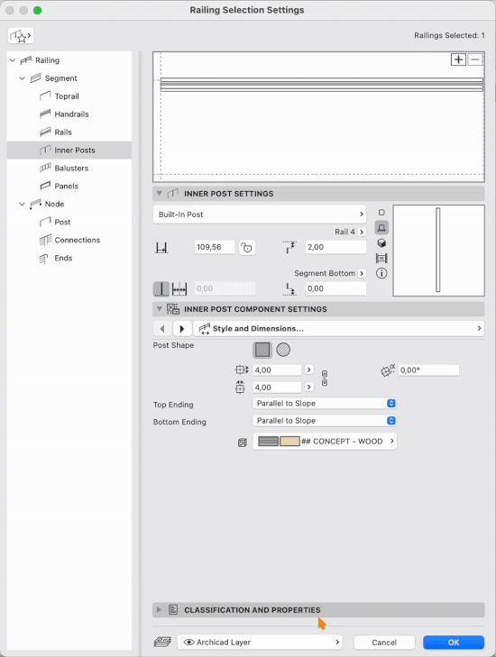

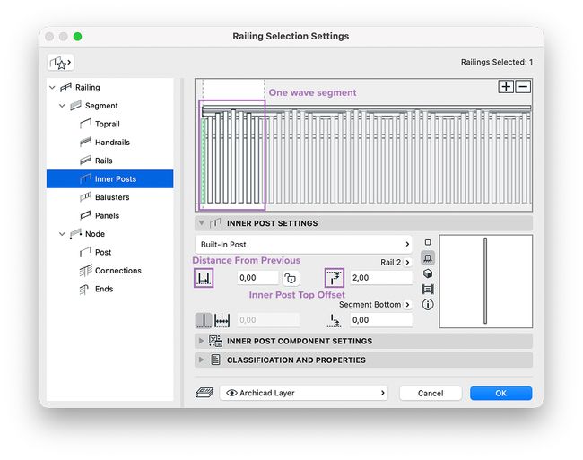

Posicione os postes internos em intervalos consistentes e ajuste seus afastamentos do topo em relação as barras ocultas
  • Coloque o primeiro poste interno no início do segmento, com distância da anterior = 0, para que o padrão comece exatamente no início da onda.
  • Para cada poste interno adicionado, defina seu afastamento do topo imediatamente, alinhando-o com uma das barras ocultas. Por exemplo, a primeira barra é duplicada para a barra 1 (90 cm, linha base); a próxima para a barra 2 (93 cm), depois 96 cm, 98 cm, até 100 cm (pico), e então volta em ordem inversa.
  • Coloque a próxima barra, por exemplo, 8 cm distante da primeira.
  • Continue adicionando barras ao longo do segmento, sempre com o mesmo espaçamento (Exemplo: 8 cm) para que a onda permaneça suave e consistente, até completar um período completo da onda.
Dica: Depois de adicionar a primeira barra, defina suas dimensões e material. Todas as barras seguintes adotarão essas propriedades, economizando tempo.
O padrão de onda se repete automaticamente
Você só precisa criar um segmento de onda; o padrão será replicado ao longo de todo o guarda-corpo automaticamente.

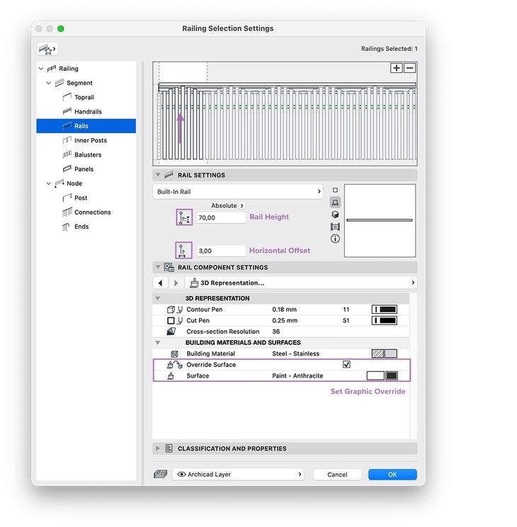

Passo 2: Adicionar barras visíveis se necessário
Adicione uma ou mais barras visíveis (por exemplo, em 100 cm como barra superior ou 60 cm como suporte médio) para conectar visualmente os postes internos.

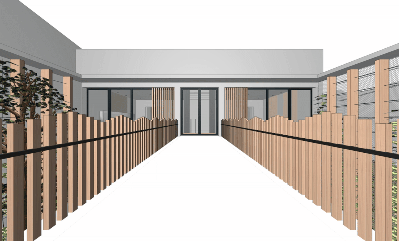

O resultado
Agora você tem um guarda-corpo editável e com padrão repetitivo.
GRAPHISOFT_Archicad_Sample_Project-Villa_Patio_v1.0_AC27-ezgif.com-video-to-gif-converter.gif
Uma vez configurado o primeiro segmento de onda, o restante do guarda-corpo é apenas repetição. Ajuste o espaçamento e as alturas até que a onda fique adequada ao seu projeto e salve a definição nos favoritos se pretende reutilizá-la. Se testar esse método em outros perfis personalizados, compartilhe seus resultados e dicas com a comunidade!
