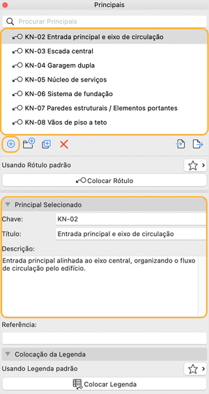

Abra o painel Keynotes em Janelas > Paletas > Keynotes e crie um conjunto de notas que atenda às suas necessidades típicas de detalhamento.
  • Use o campo Chave como código único (por exemplo, D‑101, D‑102).
  • Use o campo Título para um rótulo curto (por exemplo, “Rufo de cobertura”).
  • Use o campo Descrição para o texto completo de especificação que será exibido na legenda.

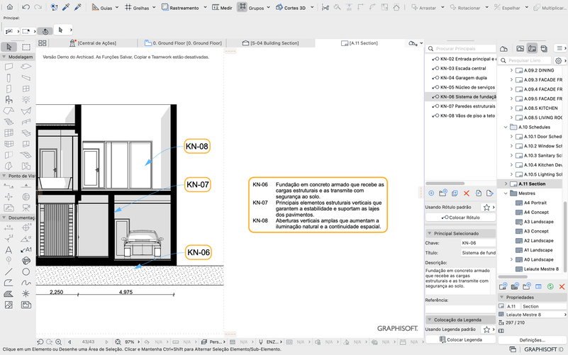

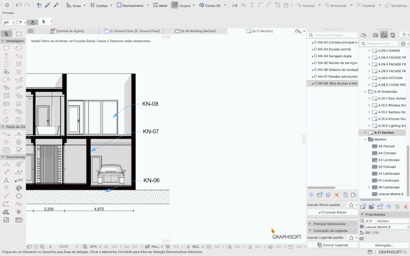

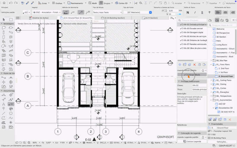

Nos seus pontos de vista de Corte ou Detalhe, selecione os elementos que deseja documentar e insira rótulos de Keynote a partir do painel Keynotes (clicando duas vezes em um Keynote ou usando o botão Colocar Rótulo).
Você pode definir se o rótulo mostrará apenas o código (Chave), apenas o título (Título) ou ambos, dependendo de quanto texto deseja dentro do desenho em comparação com o conteúdo apresentado na legenda.

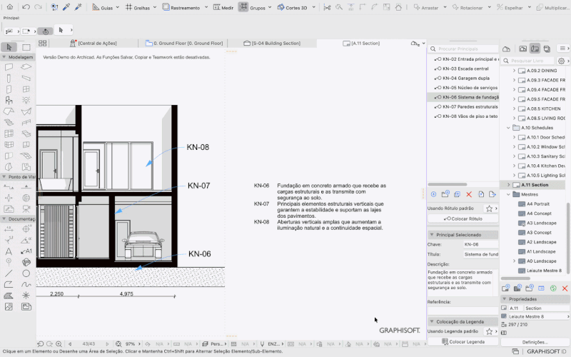

Em um layout, use o botão Colocar Legenda no painel Keynotes para inserir um objeto de legenda de Keynotes que lista todas as Keynotes usadas no projeto ou no layout atual, conforme suas configurações.
Ajuste as definições do objeto de legenda (colunas, fontes e campos exibidos) para que ele seja uma lista limpa e organizada de notas de detalhamento, em conformidade com os padrões do seu escritório.
