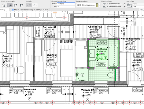

Como a ferramenta Zona funciona?
As Zonas são unidades espaciais do seu Projeto, que representam ambientes ou setores de um edifício. Nela, podemos definir diferentes informações e uma delas é o "Nome".
Captura de Tela 2024-04-24 às 21.15.56.pngCaptura de Tela 2024-04-24 às 21.15.56.png
Em geral, as Zonas conseguem identificar como elementos relacionados os que estão dentro delas e os que fazem fronteira. Um elemento pode ter ape­nas uma Zona relacio­nada, mas se estiver entre duas Zonas ele pertencerá a primeira Zona criada no projeto. É comum essa situação acontecer com paredes e lajes, que geralmente estão entre ambientes ou envolvem mais de um ambiente. O parâmetro que vamos usar para separar as informações dos elementos por ambiente nos Mapas é o "Nome da Zona Relacionada" e nesse momento, é interessante pensarmos que se precisamos que um desses elementos seja associado a um ambiente específico devemos ter atenção quando formos inserir as Zonas e modelar os elementos. Fragmentamos uma parede ou uma laje no Archicad para diversos objetivos e essa relação com a Zona pode ser um deles.

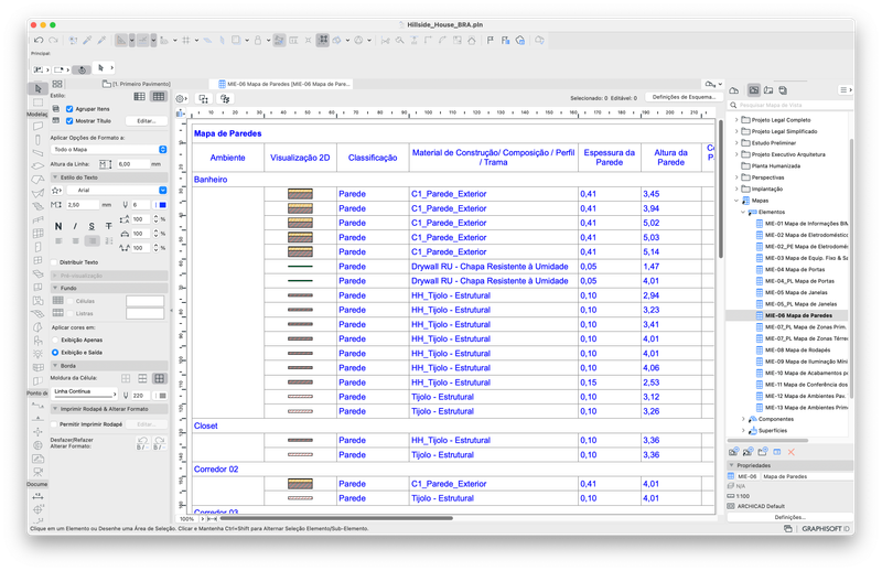

Mapa separando as informações por ambiente
Agora, você só precisa criar o Mapa que deseja e em "Campos" usar o parâmetro "Nome da Zona Relacionada". Posicione-o como sendo o primeiro item da lista, para que possamos usá-lo como critério de separação nos Mapas.
Captura de Tela 2024-04-24 às 21.34.56.pngCaptura de Tela 2024-04-24 às 21.34.56.png
Para finalizar, em "Estilo" ative o item "Mostrar Título". Pronto, agora você tem as informações separadas por ambiente!
