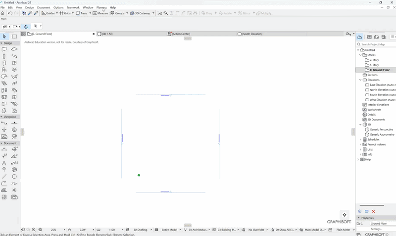

Abra a Paleta de Nuvem de Pontos no menu Modelagem. Selecione o arquivo e57 e defina a densidade de importação como uma porcentagem. A ferramenta converte o e57 para o formato gspc usando a mesma biblioteca e57 utilizada internamente pela Graphisoft e insere a nuvem de pontos no projeto. Começar com uma densidade baixa mantém o projeto leve e fácil de navegar.
💡 A nuvem de pontos é posicionada usando as coordenadas armazenadas no arquivo e57, sem deslocamento automático para a origem do projeto. O suporte ao BIMcloud está previsto para uma versão futura.
Point-Cloud-Import-Density.gifImportação de uma nuvem de pontos pela paleta Punktwolken
Importação de uma nuvem de pontos pela paleta Punktwolken.
