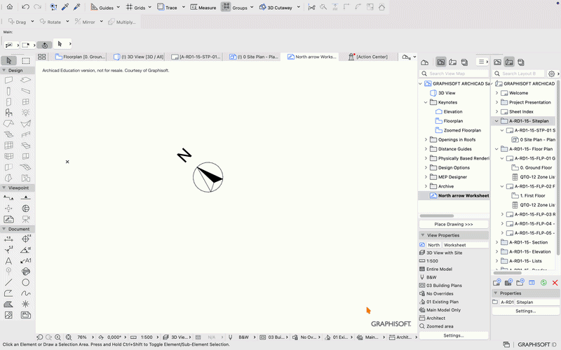

  2. Abra a Folha de Trabalho e desenhe ou cole tudo o que deseja reutilizar: textos, símbolos, diagramas, barras de escala, setas, logotipos, QR codes etc. Esse conteúdo agora fica concentrado em um único lugar.
Rosa-dos-ventos colocada em uma Folha de Trabalho Independente.
