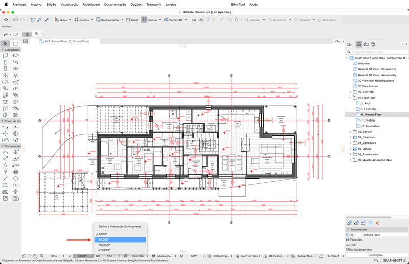

Definir a orientação das Vistas
Primeiramente, é necessário definir e salvar uma nova orientação para a Vista. A orientação da Vista não altera a rotação do projeto, apenas ajusta a exibição dos conteúdos na janela, facilitando a visualização e documentação. As coordenadas do projeto permanecem inalteradas. Para definir e salvar a orientação:
1. Acesse o menu rápido inferior do Archicad e escolha o ângulo de orientação que melhor corresponde à rotação desejada.

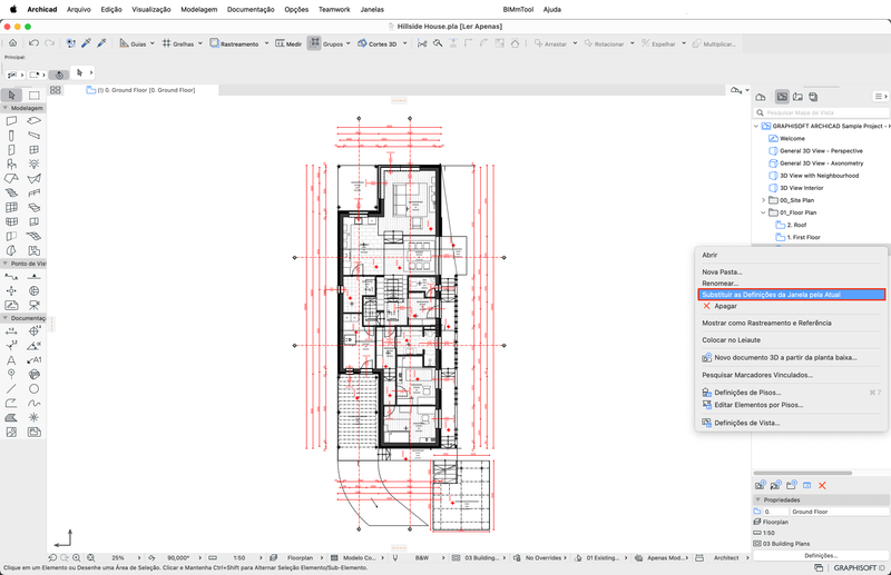

2. Caso as Vistas já tenham sido criadas, será necessário atualizar as definições para refletir a nova orientação. Para isso, clique com o botão direito do mouse sobre a Vista desejada no Navegador e selecione "Substituir as Definições da Janela pela Atual".

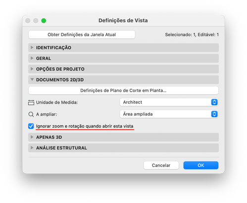

3. Para que a orientação definida seja mantida ao abrir a Vista, vá até as Definições de Vista e desmarque a opção "Ignorar zoom e rotação quando abrir essa Vista". Isso assegura que, toda vez que acessar a Vista, ela estará alinhada conforme definido.
Com a rotação ajustada, basta inserir a Vista no leiaute. Agora, suas documentações estarão mais organizadas!
