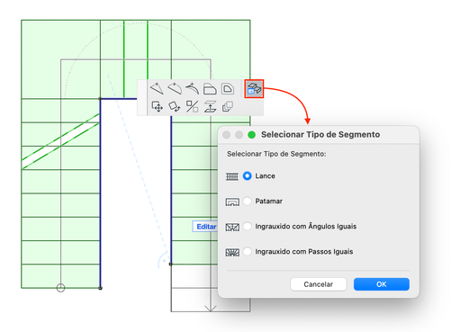

Uma escada possui uma Linha de Referência e contornos, elementos essenciais para ajustes precisos.
A Linha de Referência é importante para definir a direção e forma da escada com precisão e permite redefinir tipos de segmentos, lances e giros. Para estender a Linha de Referência de uma escada, no modo de Edição ou em uma vista do modelo, selecione a Linha de Referência e use o comando "Continuar Escada" na paleta de contexto.
