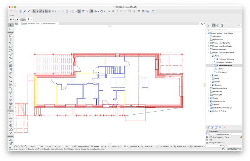

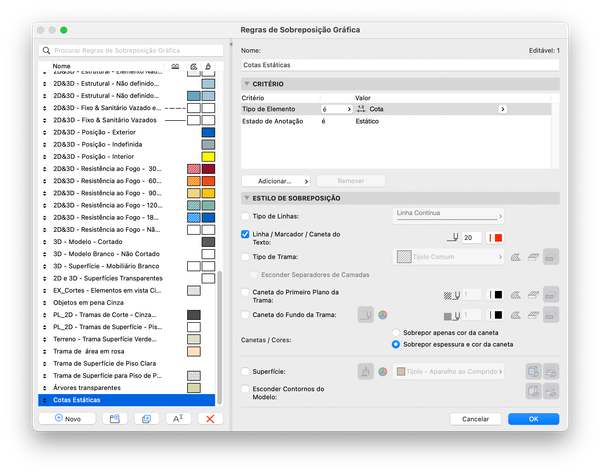

Com o progresso de um projeto, algumas Cotas associativas podem se tornar estáticas, o que pode gerar inconsistências no modelo. Para verificar essas Cotas, crie uma nova Combinação de Sobreposição Gráfica e configure uma nova regra com:
Critérios: "Tipo de Elemento" é "Cota" e "Estado de Anotação" é "Estático".
Estilo de sobreposição: Clique na caixa de seleção ao lado de "Linha / Marcador / Caneta do Texto" e escolha uma caneta.
Assim, você poderá identificar rapidamente quais Cotas estão estáticas e corrigir o que for necessário.

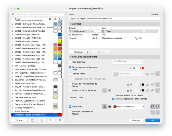

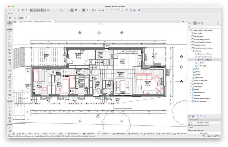

Alguns elementos podem ser colocados em Vegetais errados, comprometendo a organização do projeto. Para resolver isso, crie uma nova Combinação de Sobreposição para verificar os elementos que estão fora do Vegetal correto e configure uma nova regra com:
Critérios: "Tipo de Elemento" é "Objeto", o "ID do Elemento" contém "Mob" ou qualquer informação relacionada aos seus Objetos e o Vegetal não "ARQ - Eletrodoméstico & Mobiliário".
Estilo de sobreposição: Clique na caixa de seleção de "Linha / Marcador / Caneta do Texto" e escolha uma caneta e defina uma Superfície com uma cor correspondente.
Dessa forma, você consegue visualizar rapidamente quais objetos precisam ser ajustados. O mesmo método pode ser usado para verificar as Classificações.

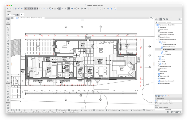

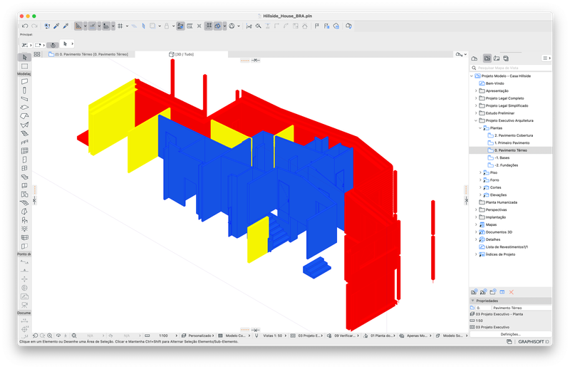

Durante a colaboração IFC, é importante definir se a posição dos elementos é Exterior ou Interior. Para verificar essa definição, crie uma nova Combinação de Sobreposição e configure uma nova regra com:
Critérios: "Tipo de Elemento" é "Todos os Tipos", com regras separadas para "Exterior", "Interior" e "Indefinido", usando o critério "Posição".
