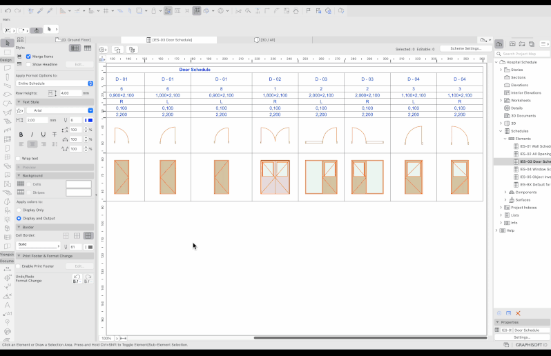

Não me lembro quantas vezes tive que substituir portas, mudar tipos de piso e atualizar móveis, cumprindo as rigorosas regulamentações locais. Criar uma tabela detalhada foi crucial. Isso me permitiu documentar meticulosamente as especificações de cada porta, garantindo que os fabricantes recebessem dados precisos sobre tamanhos, tipos e requisitos de conformidade. Esta abordagem agilizou o processo de reforma e garantiu o alinhamento de todas as partes interessadas, minimizando erros e atrasos.
Como arquitetos, enfrentamos frequentemente o desafio de gerir e partilhar grandes quantidades de dados com precisão e eficiência. Seja trabalhando em novos projetos ou reformando espaços existentes, as tabelas tornaram-se indispensáveis ​​no meu fluxo de trabalho. Isso me ajuda a visualizar os dados inseridos no modelo, me dando controle e clareza sobre o que a equipe está produzindo e o que será compartilhado com os clientes e consultores.
Os Mapas no Archicad são mais do que apenas listas; são ferramentas poderosas que podem ajudá-lo com:
