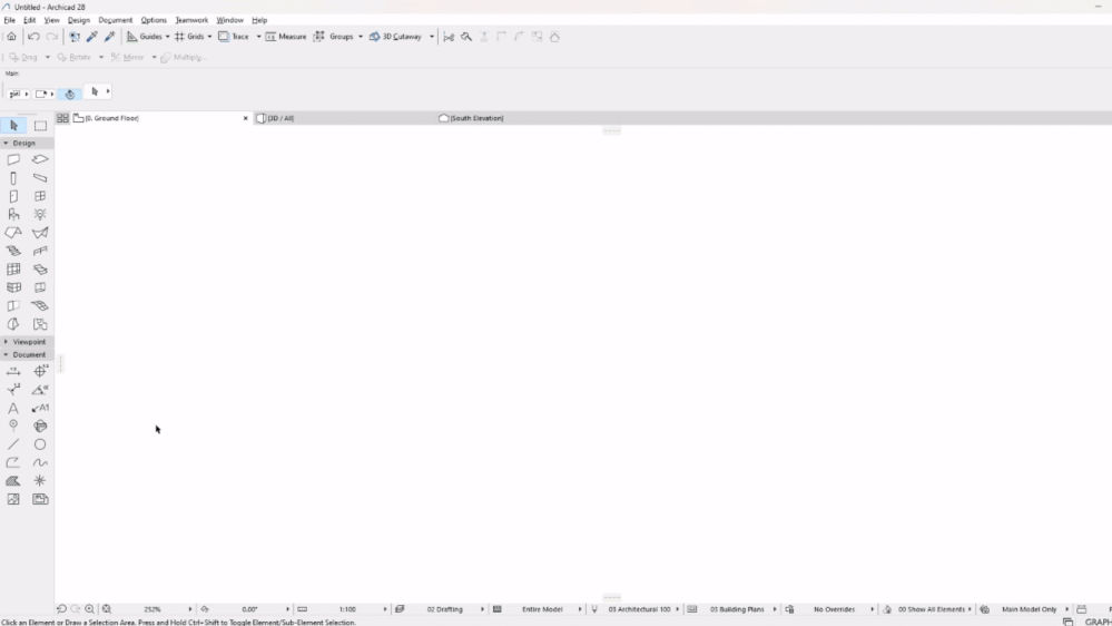

Doppelklick für flexiblen Textrahmen (@Xandros)
Anstatt den Rahmen für den Text manuell zu zeichnen, einfach doppelt an die gewünschte Stelle klicken. Dadurch wird ein Textfeld mit flexibler Breite erstellt, das sich automatisch an die eingegebene Textlänge anpasst. Ideal für Beschriftungen oder schnelle Notizen, bei denen die Rahmengröße keine Rolle spielt, da sie sich automatisch einstellt.

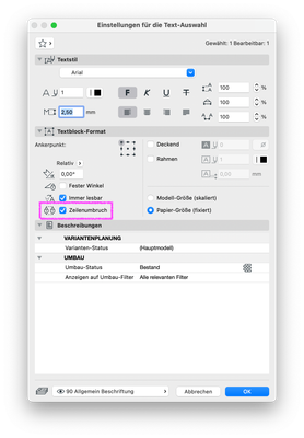

“Zeilenumbruch“ verwenden (@Kleiner Nick)
Falls der Text bereits in einem Rahmen mit fester Breite platziert wurde, lässt sich dieser schnell in ein flexibles Textfeld umwandeln. Einfach das Textfeld auswählen, die Texteinstellungen öffnen (Ctrl+T unter Windows oder Cmd+T auf macOS) und den Haken bei Zeilenumbruch entfernen:
So vermeidet man zu große oder überlappende Textfelder — und kann bereits platzierte Elemente ordentlich anpassen, ohne sie neu zu setzen.
Anpassen mehrerer Textfelder
Mehrere Textfelder können gleichzeitig angepasst werden. Dazu einfach alle gewünschten Text-Elemente auswählen, die Einstellungen für die Textauswahl öffnen und Textumbruch aktivieren. Falls bei einigen Textfeldern der Umbruch schon aktiviert ist, am besten alle Instanzen auswählen, Textumbruch deaktivieren und anschließend wieder aktivieren. So wird die Einstellung für alle ausgewählten Elemente einheitlich zurückgesetzt.
