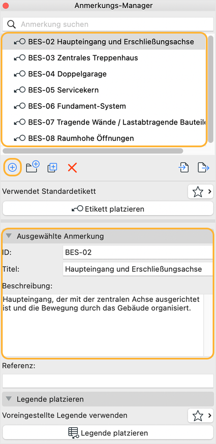

Schritt 1: Erstellen Sie Ihre Detailtext-Bibliothek mit Anmerkungen
Öffnen Sie die Anmerkungs-Manager Palette über Fenster > Paletten > Anmerkungs-Manager und erstellen Sie eine Reihe von Texten, die Ihren typischen Detailanforderungen entsprechen.
  • Verwenden Sie die ID als eindeutigen Code (zum Beispiel D‑101, D‑102).
  • Verwenden Sie den Titel für eine kurze Bezeichnung (zum Beispiel „Dachanschlussblech“).
  • Verwenden Sie die Beschreibung für den vollständigen Spezifikationstext, der in der Legende erscheinen wird.

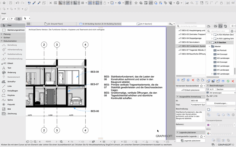

Schritt 2: Platzieren Sie Anmerkungs-Etiketten in Ihren Details
Wählen Sie in Ihren Schnitt- oder Detailsichten die zu etikettierenden Elemente aus und platzieren Sie Anmerkungs-Etiketten über die Anmerkungs-Manager Palette (entweder durch Doppelklick auf eine Anmerkung oder mit der Schaltfläche Etikett platzieren).
Sie können wählen, ob das Etikett nur die ID, nur den Titel oder beides anzeigen soll – je nachdem, wie viel Text direkt in der Zeichnung und wie viel in der Legende erscheinen soll.
Schritt 3: Erzeugen Sie eine automatische Anmerkungs-Legende
Platzieren Sie auf einem Layout mit der Schaltfläche Legende platzieren in der Anmerkungs-Manager Palette ein Anmerkungs-Legendenobjekt, das je nach Einstellung alle im Projekt oder auf dem aktuellen Layout verwendeten Anmerkungen auflistet.
Passen Sie die Objekteinstellungen der Legende (Spalten, Schriften und anzuzeigende Felder) so an, dass eine übersichtliche, strukturierte Liste von Detailtexten entsteht, die Ihren Bürostandards entspricht.
Schritt 4: Aktualisieren Sie Texte aus einer zentralen Quelle
Wenn Sie Formulierungen ändern oder Details ergänzen müssen, bearbeiten Sie den Text in der Anmerkungs-Manager Palette oder exportieren Sie die Datenbank nach Excel, bearbeiten Sie sie dort und importieren Sie sie wieder.
Alle Anmerkungs-Etiketten und Legenden, die diesen Text verwenden, werden automatisch aktualisiert, sodass derselbe Detailtext in jeder Zeichnung, in der er erscheint, konsistent bleibt.
