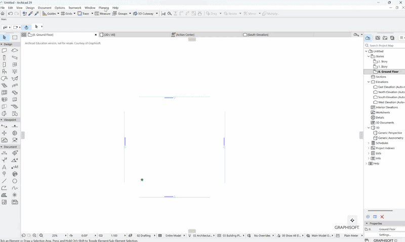

Import einer e57-Datei und Festlegen der Dichte
Öffnen Sie die Punktwolken-Palette über das Menü Entwurf. Wählen Sie Ihre e57-Datei aus und legen Sie die Importdichte in Prozent fest. Das Werkzeug konvertiert die e57-Datei mit derselben e57-Bibliothek, die Graphisoft intern verwendet, in das gspc-Format und platziert die Punktwolke im Projekt. Wenn Sie mit einer niedrigen Dichte beginnen, bleibt das Projekt schnell und leicht navigierbar.
💡 Die Punktwolke wird anhand der in der e57-Datei gespeicherten Koordinaten platziert, es erfolgt keine automatische Verschiebung auf Projektnull. BIMcloud-Unterstützung ist für eine zukünftige Version geplant.
Import einer Punktwolke über die Punktwolken-Palette
