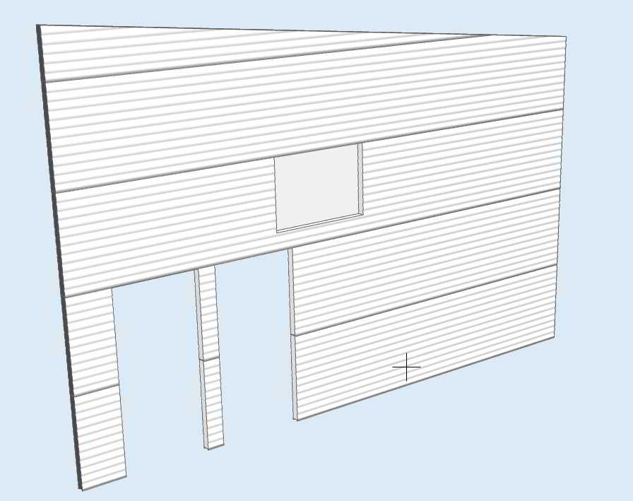

Das GDL Objekt „Sandwichpaneelwand horizontalverlegt“ ermöglicht die Erstellung einer ganzen Wand aus mehreren waagrecht verlegten Profilen mit nur einem einzelnen Objekt. Die im Objekt einstellbaren Paneeltypen decken die meisten am Markt verfügbaren Profile ab. Der Schrägschnitt an der Oberseite der Wand ermöglicht mittels einstellbarem Winkel die Anpassung an die Dachneigung. Am unteren Wandende gibt es eine weitere Schnittoption: Ist diese deaktiviert, so wird das untere  Paneel ohne weitere Bearbeitung der unteren Kante verlegt, d.h. der horizontale untere Rand entspricht den übrigen Paneelkanten. Die Höhenlage der unteren Wandkante und damit auch die Höhenlage der übrigen Fugen kann mittels eines Parameters im User Interface sowie graphisch direkt im 3D Fenster eingestellt werden. Die Sandwichpaneelwand verfügt außerdem über Rechtecköffnungen, welche im Objekteinstellungsdialog aktiviert und numerisch eingestellt werden können. Im Grundriss und im 3D Fenster können diese nach Bedarf verschoben und in der Größe angepasst werden. Werden komplexere Öffnungen oder Anpassungen der Wandkanten benötigt, so können diese zusätzlich auch mit den „Solid Element Befehlen“ von ArchiCAD ausgeführt werden.

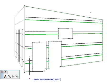

Dann folgt die Möglichkeit, den Wandschnitt oben zu aktivieren, und den Winkel der Oberkante einzugeben. Wird der obere Wandschnitt nicht aktiviert, so wird das oberste Paneel nicht geschnitten; die Wand also entsprechend höher und die obere Kante ist waagerecht.
Alternativ zur Einstellung des Winkel kann man auch den Höhenunterschied Anfang/Ende eingeben. Dies kann das Einstellen erleichtern, falls die in den Grundriss projizierte Dachneigung nicht senkrecht zur Wandrichtung verläuft.
Des Weiteren kann der untere Wandschnitt aktiviert werden. Dann wird das Wandelement an der unteren Kante horizontal geschnitten. Die Schnitthöhe liegt immer genau auf der Einsetzhöhe des Objekts. Ist der Horizontalschnitt aktiviert, so kann man mit dem Parameter „Vertikalversatz“  die Höhenlage des untersten Paneels einstellen, und beeinflusst damit das Fugenbild des gesamten Wandelements. Hierzu muss der Vertikalversatz auf einen negative Wert eingestellt werden (bzw. der einstellbare Hotspot im 3D Fenster nach unten geschoben werden).
Wenn der untere Horizontalschnitt ausgeschaltet ist, dann bewirkt ein Ändern des Vertikalversatz Wertes die Verschiebung der Höhe der Unterkante des untersten Paneels; d.h. es wird höher oder tiefer als der Einsetzpunkt platziert, und nicht geschnitten (Ist der Horizontalschnitt ein, und der Versatzwert positiv, so hat dies denselben Effekt).
Tipp: Wenn Zwei Wandobjekte bei mehrgeschossigen und höheren Wänden übereinander angeordnet werden sollen, so sollte der obere Schnitt des unteren Objekts, und der untere Schnitt des oberen Objekts deaktiviert werden. Damit wird eine korrekter Fugendarstellung erzielt.

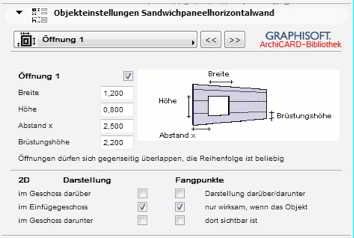

Öffnung 1 – 3
In den folgenden drei Seiten des User Interface kann man rechteckige Öffnungen in der Wand definieren. Mit der Checkbox oben wird die Öffnung aktiviert. Die drei verfügbaren Öffnungen sind voneinander unabhängig und können in beliebiger Reihenfolge aktiviert und positioniert werden.
Die Öffnungsgeometrie wird mit je 4 Parametern festgelegt: die Grafik neben den Parametern verdeutlicht die Bedeutung.
Im unteren Bereich kann die Grundrissdarstellung für das Geschoss sowie das Geschoss darüber und darunter jeweils einzeln und unabhängig voneinander aktiviert werden. Ist die Checkbox aktiviert, so wird eine Öffnungsdarstellung im jeweiligen Geschoss erzeugt (siehe dazu die User Interface Seite mit den 2D Einstellungen). Es können auch Fangpunkte aktiviert werden, um andere Bauteile im Grundriss und 3D exakt an der Öffnung auszurichten. Für beide geschossabhängigen Optionen muss die Sandwichpaneelwand in den gewünschten Geschossen auch sichtbar sein.
Tipp: um Fenster und Türen in eine Öffnung des Objekts einzusetzen, platziert man ein Wandstück mit den Abmessungen der Öffnung in diese und setzt danach das Fenster in diese Wand ein.

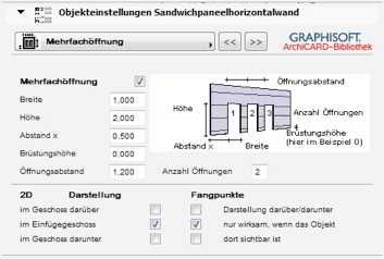

Mehrfachöffnung
Die nächste Seite des User Interface ermöglicht die Platzierung einer Reihe von gleich großen Öffnungen mit identischem Abstand („Mehrfachöffnung“).
Die Einstellungen entsprechen den Einstellungen der Einzelöffnungen; der Achsabstand der Öffnungen sowie deren Anzahl kommt hinzu.
Tipp: Die Mehrfachöffnung ist vor allem dafür konzipiert, mehrere Toröffnungen im Wandelement zu platzieren.
