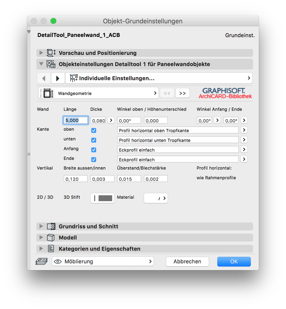

Die UI Seite 1: „Wandgeometrie“
Auf dieser Seite können im oberen Bereich die Abmessungen der Wand, sowie der Schrägschnitt oben und die Schnittwinkel an den Wandenden im Grundriss numerisch eingestellt werden. Diese Werte wurden beim oben beschriebenen Vorgehen von der Paneelwand übernommen, können aber auch nachträglich entweder hier, oder in Grundriss bzw 3D Fenster verändert werden.
Nun folgend die Einstellungen der Kante oben und unten, sowie der Gebäudeecken. Mit der Checkbox kann angekreuzt werden, ob das Kantenprofil überhaupt dargestellt werden soll; d.h. man kann auch Kantenprofile gezielt weglassen. Für die Kanten kann man nun einzeln den Typ des Kantenprofils wählen. Man kann einfache Umfassungsprofile wählen, oder Profile mit Überstand bzw Tropfkante.
Die gewünschten Maße der Eckprofile für Breite aussen und Innen, sowie Überstand und Blechstärke kann man in der nächsten Zeile einstellen. Die horizontalen Profile übernehmen automatisch die Einstellungen der Fensterrahmenprofile von der nächsten UI Seite.
Unten kann der 3D Stift, sowie das Material eingestellt werden.
Tipp:
Die Eckprofile werden an schräg geschnittene Wandenden angepasst, sodass sich das Objekt auch für nichtrechtwinklige Gebäudeecken eignet

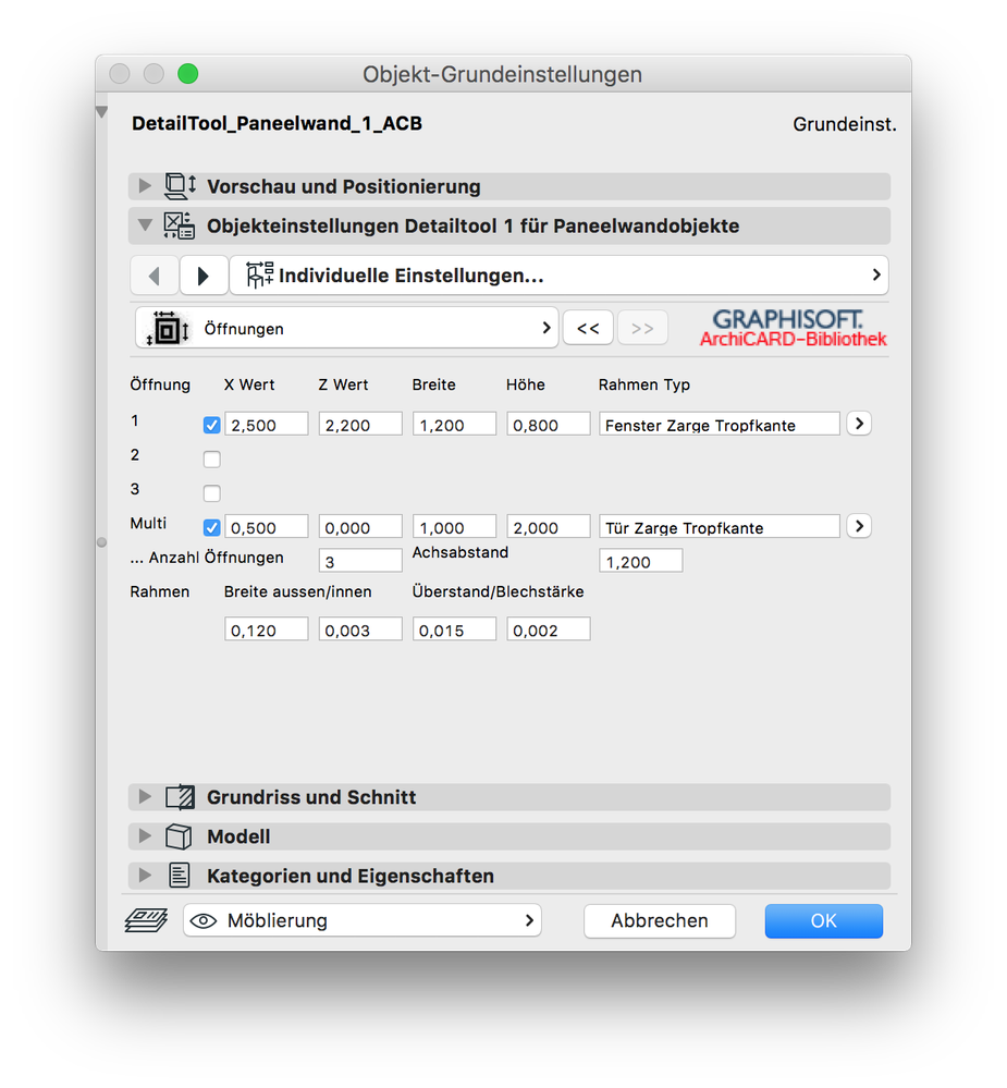

Die UI Seite 2: „Öffnungen“
Auf dieser zweiten Seite des User Interfaces werden die Öffnungen eingestellt. Zuerst kann mittels einer Checkbox festgelegt werden, ob der Rahmen dargestellt wird. Es ist also dadurch möglich, eine Öffnung in der Paneelwand ohne Fensterzarge darzustellen. Dann folgen X und Z Wert für die Position der Öffnung, sowie Breite und Höhe der Öffnung. Für die Multiöffnung kann man zusätzlich die Anzahl der Öffnungen sowie den Achsabstand der Öffnungen einstellen. Diese Werte wurden beim oben beschriebenen Vorgehen von der Paneelwand übernommen, können aber auch nachträglich entweder hier, oder in Grundriss bzw 3D Fenster verändert werden. Zuletzt folgt in jeder Zeile die Einstellung des Rahmentyps; man kann zwischen einer einfacheren Umfassung und einer Variante mit Tropfkante wählen. Neben einer Fensterzarge steht auch eine Türeinfassung ohne unteres Profil mit den beiden verschiedenen Profilvarianten zur Verfügung.
Zuletzt folgt die Einstellung der Profilabmessungen: Breite aussen, Breite Innen, Überstand nach aussen, und Blechstärke. Diese Einstellungen gelten für alle Öffnungen und zusätzlich für die horizontalen Profile für die Wandeinfassung.
Tipp:
Wird der Wert für „Breite innen“ auf 0 gesetzt, so wird keine innere Blende dargestellt
